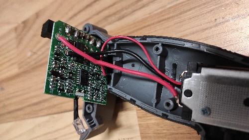

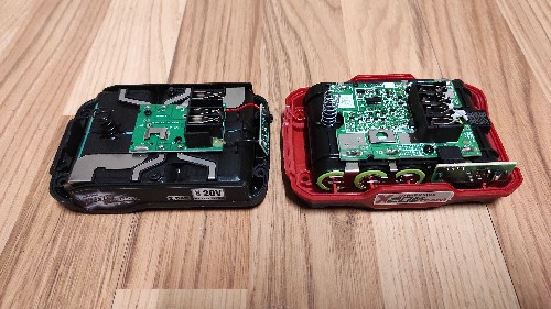

Pripenjam sliko Hoferjeve in Lidlove baterije. Na sliki je tudi Forrex-ova elektronika v vrtalnem stroju. Rad bi uporabil Hoferjevo baterijo na drugem vrtalnem stroju. Adapter za baterijo dobim. Zanima me katero elektroniko naj iščem za ta drugi vrtalni stroj, kateri nima vgrajene elektronike?

Tist kar sem jaz gledal nisi rabil nobene dodatne elektronike v mašinci. V enem primeru je bilo treba en upor zvezat v adapterju (Bosch modra naprava). Je pa odvisno od vsakega proizvajalca, če je adapter 3D printan ponavadi v opisu piše, drugače je pa potrebno preverit.
Ker ma ActivEnergy baterija neko svojo komunikacijo bi tud zelo težko to špilalo. Verjetno pa ne bo delovala podnapetostna zaščita tako da bodi pozoren da ne izprazneš čisto.
1dva3
Prispevkov: 542
Aktiv.: 49.71
PrispevekObjavljeno: Pon Feb 24, 2025 4:12 pm    Naslov sporočila:   Odgovori s citatom
Te activ energy lahko tretiraš kakor klasične nicd/nimh baterije za strojčke: breme na + in - in dela. Tudi 40v sistem je samo prevezava serijsko
