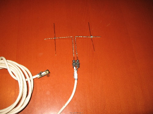

Nekaj dni nazaj sem se za malo hec igral in naredil eno mini antenco za TV. Če je primerna za radio pa nevem.
Deluje čez dve steni 2 x 30 cm in 1 x 16 cm steno. Dobi se 24 programov, brez premikanja antene. Polarizacija je H.
Trdinov vrh je oddaljen 25Km, Sljeme 70 km, (oba v vidnem polju, na slednjim anten ne vidim, ker so na zagrebački strani) mislim pa, da še nekaj potegne od nekod drugod.
