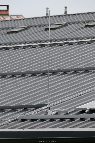

Pred par dnevi so na bližnji osnovni šoli montirali SE.
Ozemljili so jo po najbližji poti na strelovodno napeljavo, ki teče ob robu strehe.
Strelovodne palice so pa manj kot meter od modulov.
Lp, Jože

Ali lahko napišeš, za katero OŠ gre. Prav rad bi si na licu mesta ogledal.
Sicer odmik manj kot 1m od modula ni vprašljiv, če je izračunana ločilna razdalja. Bolj je vprašljiva povezava konstrukcije na strelovod. To ni ozemljitev ampak je napetost udara strele napeljana na konstrukcijo in se zna zgoditi, da pride do požara.
Če je le mogoče, se za PV module naredi izolirana strelovodna zaščita.

A ne bo na takšen način strela pripeljana direktno v inštalacijo objekta?
Ko sem delal inštalacije na objektu, mi je projektant rekel, da naj dimnik ozemljim samo, če bo ob njemu lovilec za strelo. Če ga ne bo oz. še nekaj časa ne, naj raje ozemljitev pustim, ker v primeru udara pripeljem strelo direktno v inštalacije.

grega09 je napisal/a:
Ozemljitev mora biti izvedena izven objekta. Ker v tehnični smernici piše, da mora biti konstrukcija PV polja ozemljena na začetku in koncu, sta to, če objekt nima strelovoda, v bistvu dva odvoda strele. Jasno je, da mora biti celotna kovinska kostrukcija galvansko povezana, sicer bo prihajalo do prebojev in po vsej verjetnosti tudi do požara.

Konstrukcija IN moduli na začetku in koncu
PV polja. Kaj pa je PV polje? Na strehah so moduli grupirani v enem kosu, ali pa v večih, če so gor okna, dimnik itd. Ali je potem v taken primeru več PV polj?
Ozemljitev SE nima nobene zveze s strelo, ampak s tem, da preprečuje prehod visoke napetosti v modulu na zunanje okvirje.
LP, Jože
