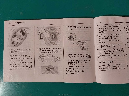

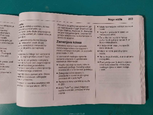

Danes je sobota in imam čas za iskanje vira o mazanju kolesnih vijakov. Našel sem ga kar v uporabniškem priročniku svojega avtomobila Opel Astra.
Stran 203, desno spodaj, zadnji odstavek, posebej za @v.j. in ostale strokovnjake (ne glede na njihovo višino).
Piše da se namaže samo konus na glavi vijaka, in nič ne piše da tudi navoj.
Kdo je sedaj dovolj visok da se lahko zoperstavi strokovnjakom General motors, eni izmed tistih ki imajo najdaljšo tradicijo pri razvoju avtomobilov.

Navoj na vijaku se ne maže. Maže se samo konus, še posebej je pomembno, če imaš aluminjasta platišča.
Navoj nič ne rjavi, če ti navoji gledajo na drugi strani ven, imaš predolge vijake.

jozkoc je napisal/a:
Nikjer ne piše, da se navoj ne sme mazat ... Cool
Iz zapisa je razbrati, da mazanje ni potrebno, ali je res, se lahko kregate še ene 5 strani če vam paše. Not talking

Ste pa praktični. Applause Konus bi mazali, navoja pa ne. Bravo. Ko namažeš konus, bo v praksi namazan cel vijak. Strokovnjaki gor ali pa dol, tudi sam se srečujem s pisanjem navodil za kar kompleksne stroje, pa takšno neumnost napiše nekdo, ki ni nikoli vijaka in masti držal v roki.
Iz prakse vam povem, da okoli pravih strojev je vedno vse mastno, razen če ne delaš res samo za farmacijo in prehrambeno industrijo. In bolj praktično je upoštevati, da bo vijak namazan kot pa ne. Ste že kdaj videli mehanika s čistimi rokami?

v.j. je napisal/a:
Iz zapisa je razbrati, da mazanje ni potrebno ....
Tako je, ni potrebno.
