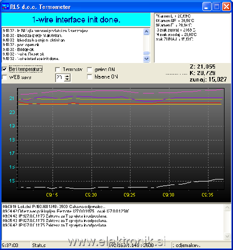

Kako veš, da vezje deluje?
Mogoče so ROM serijske številke senzorjev zapisane v PIC-u?
Pereveri, kakšna je komunikacija med programom in vezjem. Preveri, če se napetostni nivoji sploh ujemajo. Tisti tranzistor na izhodu je zelo sumljiv. Poskusi zvezati preko MAX232. Kaj delajo LEDice?
Če narediš vezje z DS2480B, ti lahko jaz dam program. Datasheet
 Velikost datoteke:  23.3 KB
 Pogledana:  10 krat
