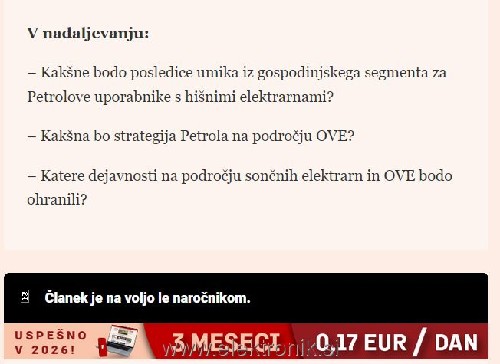

Proteus je napisal/a:
Popolnoma pričakovano, da se bo to zgodilo sem pisal že pred leti:
https://www.finance.si/okolje-%26-energija/v-petrolu-so-obupali-nad-hisnimi-soncnimi-elektrarnami/a/9043118
Liar Saj ni tako drago! Silenced
