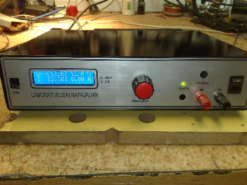

Objavljeno: Tor Feb 21, 2012 9:25 pm Naslov sporočila: |
No pa je tudi moj končno dočakal ohišje....
Zdaj pa še malo fine-tuning pa bo...
lado
791.72 KB |
72 krat |
TilenS Član
Pridružen-a: Čet 24 Nov 2005 12:29 Prispevkov: 556 Aktiv.: 2.35
Objavljeno: Tor Feb 21, 2012 10:12 pm Naslov sporočila: |
0-40V, 0-5A ??
Drugače pa lep izdelek
