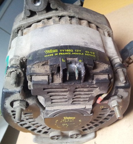

Mi za začetek potem nekdo svetuje kako se veže tole "čudo", koliko vrtljajev potrebuje ter katerega porabnika naj priklopim..

natural je napisal/a:
Na priključek L pride + 12V preko lučke - vzbujanje generatorja, na priključek z oznako + pripelješ +12V iz kontakt ključavnice ali stikala - napajanje za regulator, na vijak z oznako B+ pa priključiš + akumulatorja, na vijak z oznako B- pa priključi - akumulatorja. Vse porabnike priključuješ na akumulator. Če alternator ni obremenjen z akumulatorjem (B+) med delovanjem, se lahko zgodi, da uničiš vgrajen regulator.
Alternator deluje po splošnih podatkih nekje do 18000 o/min, minimum za delovanje pa je določen v podatkovnem listu alternatorja. Včasih je ta podatek tudi na nalepki, ki je na alternatorju.

ferdo je napisal/a:
Hvala za izčrpen odgovor ferdo! Wink
..ampak, rad bi ga preizkusil brez lučke, kontakta, regulatorja, akumulatorja.. Speak to the hand .., v glavnem, brez pomoči avta.., v stanovanju.. Confused
Very Happy Brez pomoči avta gre, vse kar sem ti naštel, gre v stanovanju. Brez regulatorja ne gre, je vgrajen že na alternatorju (priključka L in + ). Brez 12V napetosti in lučke ni vzbujanja, ni delovanja regulatorja in posledično alternator ne deluje. Brez akumulatorja oz. bremena, pa skuriš vgrajeni regulator.
Vse lahko zvežeš v stanovanju, na mizi, zasilno fiksiraš alternator in ga zavrtiš z vrtalnim strojem, da ga preizkusiš.
Obstaja pa varianta, da ga razdreš in z instrumentom premeriš navitja in vse diode, regulator pa ločeno stestiraš (o tem je že bilo govora na forumu).
P.S.: Lepo prosim, preseli se iz Butal (popravi kraj bivanja v nastavitvah). Sicer bo še kdo dobil kakšne asociacije .... Whistle

PrispevekObjavljeno: Sre Mar 27, 2013 11:35 am    Naslov sporočila:   Odgovori s citatom
Brez lučke gre. Direktno vežeš
Lep dan
Simon

PrispevekObjavljeno: Sre Mar 27, 2013 11:38 am    Naslov sporočila:   Odgovori s citatom
Namesto lucke in 12 V lahko uporabis kar 9 V baterijo, alternator pa z roko zasuces, in meris izhodno napetost, ki zelo hitro skoci na 3 do 9 V. Ampak ta "meritev" je bolj "a-da-kaj-od-sebe", kot pa ce res vse pravilno deluje. Smile

Ni mi jasno zakaj bi uničilo regulator, če ni priključenega akumulatorja?
Če prav vem je alternator sinhronski stroj, kot recimo večina današnjih agregatov, le da je pri njem izhodna napetost usmerjena, elektronika pa ima isto nalogo kot pri agregatih. Torej s pomočjo napetosti na rotorskem navitju skrbi, da je izhodna napetost kar se da konstantana. Če akumulator na alternator ni priključen potem alternator ne more začeti proizvajati energije, saj se zaradi neprisotne napetosti ne more vzbuditi. Medtem, ko pri generatorjih za začetno vzbuditev poskrbijo trajni magneti na rotorju.
Je moja razlaga pravilna, če ne naj me prosim kdo popravi?
