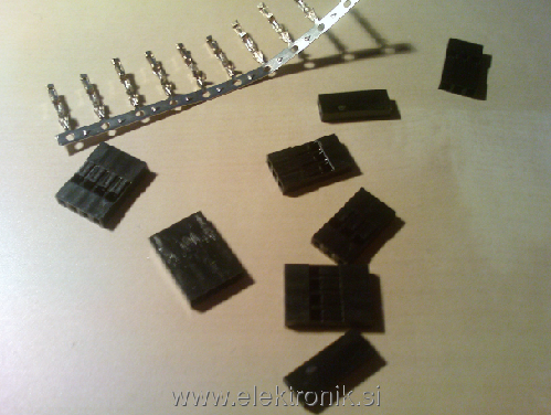

Da ne bom odpiral nove teme. Zanima me, kako se reče tem konektorjem na sliki oziroma če kdo ve kje jih poiskat na Farnellu?
Konektor Ž

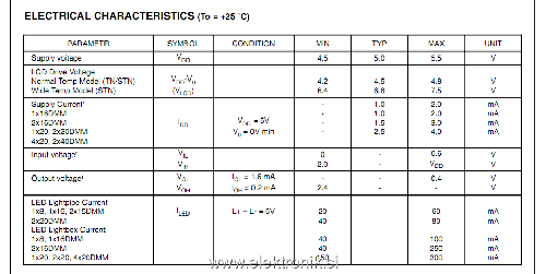

4.12V? Malo si poglej cifre v tabeli...

Stran 8 poglej. Še vedno je 4,5-5,5V območje napajalne napetosti.
Za kontrast pa rabiš negativno napetost, kar ni nič nenavadnega.
