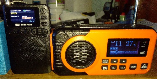

Ja tokrat pa tudi jaz ne vem kaj počnem in mi je črna leva škatlica neznanka. Dajmo reci, da je uganka. Ko sem ga dobil iz Alixpressa ni dal cahna od sprejema ne FM ne DAB vse je bilo tiho. Ker nisem bil zadovoljen z izidom sem dal pritožbo za refound in dobil povrnjen denar. Potem mi sitnost ni dala miru in sem ga šel odpreti. Videti je bilo vse korektno nič prekinjeno še to sem se naučil, da je bila antena vezana kar iz zemlje. To sem ugotovil ob priklopu slušalk saj je kar naenkrat po kanalniku začelo nekaj migati. Ker z rezultatom še vedno nisem bil zadovoljen sem odstranil original anteno in jo nadomestil z daljšo (dajmo reči štrlečo), ker se ne more lepo zložiti v ohišje. Pri zlaganju sem poskusil biti bolj natančen in konektor antene za teleskopsko anteno bolje privijačiti. Potem se mi ni dalo več ukvarjati z njim in sem ga odložil na stran. Danes ga spet iz firbca vzamem v roke in lej ga zlomka praktično poln signal na DABu. Ta mi je pa res uganka ali imajo elektronski duhovi kaj zadaj ali pa se moram sklicevati na podpis nekoga, ki piše, da: "Antena ni vse, je pa zelo veliko."
Oranžni je pa tudi ena zanimiva mešanica. Lovi dokaj dobro ne idealno, ima sončno celico za dopolnjevanje, pod to celico, ki se odpre so ledice za osvetlitev in je vklop narejen, kar preko nekega stikala za odpiranje te celice. Na strani zvočnika ima še eno kombinirano svetilko sestavljeno iz različnih ledic. Na hrbtni strani ima predal za 3xAAA baterije tudi za dopolnjevanje, poleg tega prostora se nahaja še ročica za dinamo, tako da lahko tudi s tem dopolnjuješ. Na desni strani ima še vhode za slušalke, USB vhod za napajanje in USB izhod za napajanje česa drugega. Army knife v malem ali kako bi se reklo.

Veliko takih miniatur za anteno koristi kar slušalke oz. kabel do njih
brezimenko
Prispevkov: 627
Aktiv.: 5.81
PrispevekObjavljeno: Tor Avg 12, 2025 9:28 pm    Naslov sporočila:   Odgovori s citatom
Pa je zmeraj za anteno uporabljena zamlja oz. masa ali se uporablja kje tudi drugačne pristope?
No meni to, da priklopiš slušalke za anteno na tej miniaturi ne sede zato, ker je potem vgrajeni zvočnik za brez veze.
