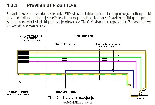

Sveder vprašanja nekak ne razumem, če deliš pred fidom N ne more bit stalno povezan.
Sem si sposodil vezavo iz revije, tam vse lepo piše.
 Velikost datoteke:  117.14 KB
 Pogledana:  77 krat
matjazp
Pridružen-a: Sre 02 Apr 2008 14:50
Prispevkov: 113
Aktiv.: 0.54
Kraj: Blejska Dobrava
PrispevekObjavljeno: Sre Avg 21, 2013 2:10 pm    Naslov sporočila:   Odgovori s citatom
Glede na napisano imaš izvedeno inštalacijo v TN-C-S sistemu.
Za boljše razumevanje:
N - nevtralni vodnik ("nula")
PE - ozemljitveni vodnik ("zemlja")
PEN - vodnik kjer sta "nula" in "zemlja" skupna
Gledano iz smeri dovoda (transformatorja): pred FID stikalom povežeš PE in N vodnik, za FID stikalom pa morata biti PE in N vodnik obvezno ločena. Tako kot je narisano v priponki, ki jo je pripel carli
