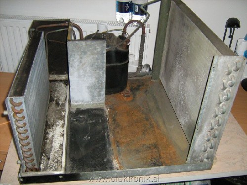

Odveč imam eno staro klimatsko napravo, ki je v enem kosu, namenjena montaži na okno (na eni strani greje, na drugi hladi). Čez zimo pa bi jo rad uporabil za ogrevanje delavnice, torej bi jo le obrnil, da je hladna stran zunaj, topla pa noter. Bo delovalo, ali lahko pričakujem težave, glede na to da ni namenjena za tako uporabo?
Obstaja kakšna kemikalija za odstranit mah in plesen iz hladilnikov?
Takole izgleda v razstavljenem stanju:
 Velikost datoteke:  92.6 KB
 Pogledana:  13 krat
Aktiv.: 39.68
PrispevekObjavljeno: Pet Okt 05, 2007 9:53 am    Naslov sporočila:   Odgovori s citatom
podboj, moral boš paziti, da rebra na zunanji strani ne bodo preveč zmrzovala. Če se na njih nabere led, jih bo izoliral. To se mi zdi da bo edina težava.

Vprašanje je, kakšen bo izkoristek okoli obrnjene klima naprave. Še posebej stare. Klime, ki delujejo kot toplotne črpalke so konstruirane za ta namen. Po mojem bo bolj učinkovito, če vzameš halogeno električno peč (20-40 euro). Vso energijo pretvorijo v toploto, grejejo precej daleč.
Rebra lahko čistiš z gospodinjskimi čistili. Razmaščevalec Trim je precej dober. Poškropiš in potem z nepremočnim vodnim curkom spereš. Premočan curek poškoduje (zvije) hladilna rebra. Slaba so tudi čistila, ki nažirajo aluminij. Postane hrapav in se gor še hitreje prilepi svinjarija.

Danes sem stestiral. V starejši hiši, kjer imam delavnico in v njej nihče ne živi sem med vrata delavnice montiral klimo, tako da je bila topla stran v delavnici, hladna pa na hodniku. Kmalu so začela rebra na hladni strani zmrzovati, čeprav je bilo na hodniku cca 10 stopinj. Na topli strani pa ni bilo pričakovanega efekta, zrak ki je prišel iz reber je imel cca 20-25 stopinj, zaradi pihanja pa me je še bolj zeblo kot pri ugasnjeni Laughing . Led se je nabral tudi na kompresorju. Bom raje nabavil električno peč, klimo pa bom uporabljal le poleti, le še očistit jo moram.
Izmeril sem tudi moč kompresorja, ki je cca 1500W.
Zanima pa me zakaj imajo stare klime slabši izkoristek kot nove? Je mogoče kaj povezano s plinom, s katerim je polnjena, ali le zaradi sabše izolacije?
