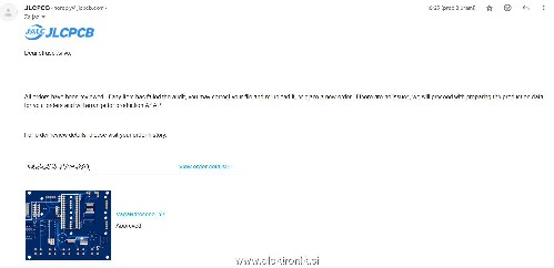

Se 100% strinjam. Z CNC-jem grem delat kako malo ploščico recimo 3x3 cm ko rabim en kos . Ostalo raje naredim po postopku toner transfer. Ravno sem poslal naročilo na JLCPCB. Dvostranska ploščica ca 10x8cm 10 kom 17$ s poštnino vred.

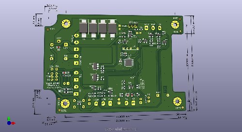

Sicer pa kitajci. Naprimer 5 kos 4 slojno vezje za 6,33€..... Poštnina par EUR. Če se ti mudi pa pa 17€ DHL, kar tudi ni kak strošek, če dobiš tiskanino v 1. tednu (sicer pa dobra 2. tedna)
Kvaliteta... brez pripomb. Nisem še dobil slabe tiskanine. Dočim pri Lingvi pa se jih!

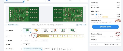

Pet kosov dvostranskega vezja dimenzije 104x72mm stane 6,9USD in 8,6USD šablona za pasto velikosti 310x210mm.
Transport pa zaradi teže naraste na 38,18USD, kar vse skupaj v evrih znese 48€.
