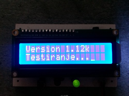

PrispevekObjavljeno: Tor Dec 20, 2016 10:53 am    Naslov sporočila:   Odgovori s citatom
Uspešno naložil aktualno verzijo, še vedno na poti brez kristala...

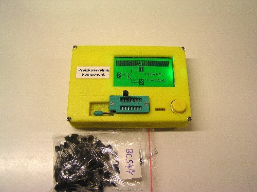

Pa se ti tole izplača delati?
Za drobiž dobiš kitajski tester, sprintaš ohišje in to je to!

PrispevekObjavljeno: Tor Dec 20, 2016 1:26 pm    Naslov sporočila:   Odgovori s citatom
Tester
Ohišje

Hvala za povezave. Tiskalnika nimam, pa tudi po internetu še nisem nikoli naročal. Postavi ceno pa se dogovoriva po zs.

Ne izplača se ga naredit, ta je star že 4 leta. Ohišja pa tudi nimam z čem naprintat.
