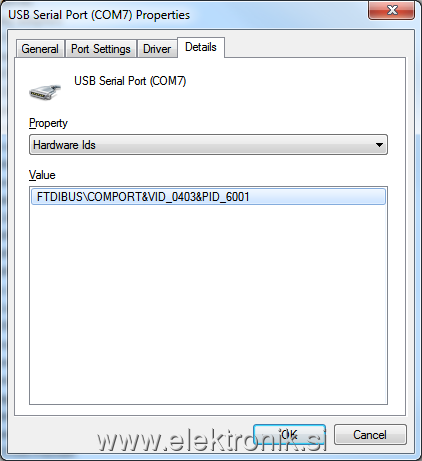

Poglej, če sploh ID prebere pravilno. Ta mora bit enak, kot je na sliki (VID in PID, številka COM porta ni pomembna).
Možno je, da sploh ni komunikacije z FTDI čipom... preveri vezje.

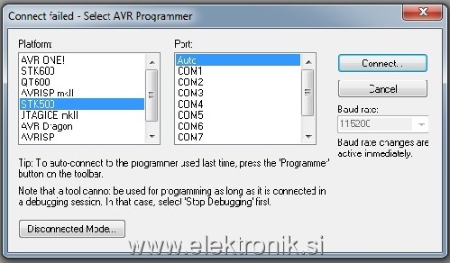

No in priletel sem na drugi problem, ta pa se pojavi v avr studio (4.19). programator sem povezal z atmego8a. Ko dobim okno za izbiro platforme imam na izbiro ali STK500, ali AVRISP. No, poskusil sem že oba, ampak obakrat je le utripnila rdeča lučka na programatorju in prikazalo se je spet okno za izbiro platforme.
Mogoče še eno vprašanje. Ali je potrebno pri tem postopku, da je uC povezan na zunanje napajanje, ali zadostuje napajanje iz programatorja?

Okno za izbiro platforme
 Velikost datoteke:  57.87 KB

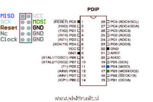

Vezava programatorja na atmega8

Vklopi programator ter potem v "Device managerju" poglej, na kateri COM port se je naselil (za pomoč glej gumby-jeve slike). Nato pa pri povezavi (tvoja slika) izbereš STK500 in pravi COM port.
Ne vem pa, kako je z baud rate Think V glavnem, jaz ga nikoli nisem spreminjal, je na default vrednosti. Ne morem pa pogledat, ker nimam programatorja tukaj.

@lojzek, vrata sem že včeraj pogledal in jih tudi nastavil v studiu. (iz slike res ni razvidno, so pa na COM4). Baud rate je pa osivljen in ga ne morem spreminjati.
Kaj na sliki ki sem jo pripel s povezavo na atmega8 je vse ok? Je taka vezava pravilna? Te zadeve delam prvič, pa se še lovim kako pa kaj.

Bom priložil še moje driverje, mogoče nimaš pravih. Preimenuj v .exe. Drugače pa je po sliki pravilno, razno da moraš potem še izbrati COM4 (in seveda STK500)
