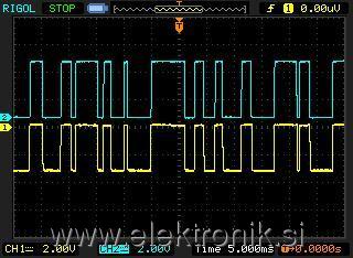

Smo že bližje. Dancing

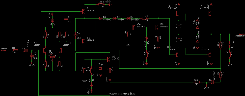

Ker ni šlo drugače, sem se lotil reverse-engin. in zrisal shemo v eagle. Tranzistorje sem menjal v krmilju vse. Tukaj sem pa ga očitno polomil, da si nisem zapisal ojačanj, saj po menjavi zadeva ne igra sploh več. Gre se pa za ojačevalnik "MOSFET & B.C. - SPA 2800" po oznakah na ohišju.

Ne vem če si okoli Q3,Q4,Q2 pravilno narisal.
Pa vse eneo. Pomeri napetost proti masi na izhodu. Ne sme biti večja kot, nekaj milivoltov, morda 20mV.
Če to štima priključi signal generator na vhod in z osciloskopom pomeri amplitudo signala na kolektorju T1, nato Q1 ter emiterju T3. Povej kje se signal izgubi.
Vse meriš proti masi.
Pa tole ni mosfet!! Vsaj tvoja shema.

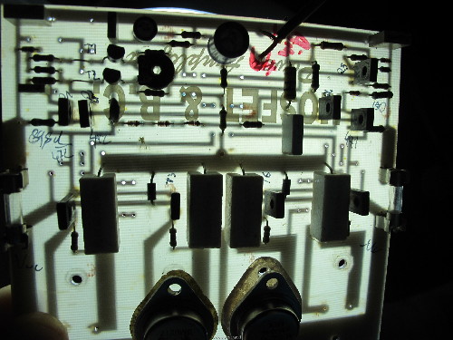

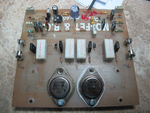

Seveda ni mosfet, tako se imenuje firma... Mr. Green signal se izgubi že na prvem tranzistorju T1 - na bazi še je, na kolektorju ne več.
Izhodni so sicer štirje, ampak to niti ni važno zato sem jih na shemi izpustil.

Kolikšna je pa enosmerna napetost? Napetost na R13?
xsyt
Prispevkov: 1346
Aktiv.: 6.48
Kraj: Slov.Bistrica
PrispevekObjavljeno: Pet Sep 28, 2012 6:37 pm    Naslov sporočila:   Odgovori s citatom
Napajanje 16V+- trenutno testno. Na R13 ni nobenega padca napetosti.
If you're in control, you aren't going fast enough
blay44
Prispevkov: 604
Aktiv.: 3.42
PrispevekObjavljeno: Pet Sep 28, 2012 6:39 pm    Naslov sporočila:   Odgovori s citatom
Mislil sem napetost na kolektorju t1
Diodo d7 imaš res narobe narisano. Preveri če si pravilno obrnil t1, t2, t5
Preveri
xsyt
Prispevkov: 1346
Aktiv.: 6.48
Kraj: Slov.Bistrica
PrispevekObjavljeno: Pet Sep 28, 2012 6:45 pm    Naslov sporočila:   Odgovori s citatom
Napetost kolektor T1 proti masi je 0,3-0,5V. Dioda je prav obrnjena - skrajno desno zgoraj pri kondenzatorju - je pa res da je upor R15 povezan na diodo in ne na bazo.
blay44
Prispevkov: 604
Aktiv.: 3.42
PrispevekObjavljeno: Pet Sep 28, 2012 6:51 pm    Naslov sporočila:   Odgovori s citatom
Pomeri še enkrat napetost na r13 proti minusu -16V
xsyt
Prispevkov: 1346
Aktiv.: 6.48
Kraj: Slov.Bistrica
PrispevekObjavljeno: Pet Sep 28, 2012 6:54 pm    Naslov sporočila:   Odgovori s citatom
To misliš emitor Q5? 0V, ker ni odprt - iz kolektorja proti -Vcc je 15.5V.
