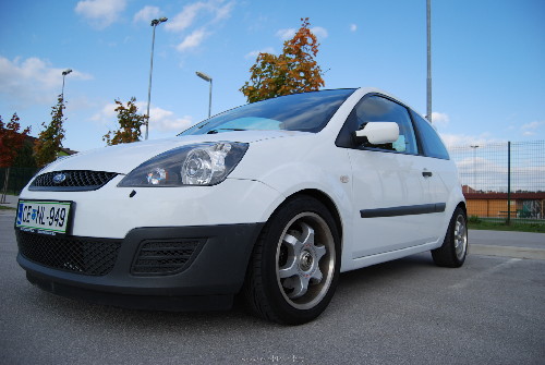

protoncek je napisal/a:
...svetilnost je bogato večja, ampak šprica pa naokoli da je veselje, predvsem tistim, ki vozijo nasproti. Zato mislim da karkoli se da notri brez menjave žarometov (razen če so tisti lupo) ni v redu.
dodal sem tole (v priponki). Dodal sem tudi pranje zarometov, niveliranja pa nisem dogradil ker se mi niti ni zdelo potrebno. Sem namrec alergicen na "neposlihtane" luci, in sem tudi edini izmed primerov ki ga poznam da mu je od prekomerne uporabe odpovedal preklopnik za nastavitev visine snopa. Mr. Green Ze ko se mi je kdo zadaj usedel sem kljub izredni cvrstosti podvozja vedno spustil snop nazaj na neko normalno, neblesceco nastavitev. Angel

Ja, tukaj so prave sorte žarometi. Ti z lupo dosti manj špricajo. Sicer je pa bolj kot vprašanje, ali je samodejna nastvitev višine potrebna ali ne dejstvo, da je to OBVEZNO - namreč če pri tehničnem pogruntajo da xenonke nimajo samodejne nastavitve višine bodo vedeli da niso original in te bodo vrgli...njih nič ne briga če ti redno "štelaš"...oni samo odprejo zadnji prtljažnik in se usede na rob, pa bo takoj videl.In ko smo že pri potrebnem in nepotrebnem, meni se npr. zdi popolna bedarija tole pranje žarometov. Redki, če sploh kakšni v resnici operejo žaromet, ostali samo še bolj "poserjejo" karoserijo da je potem še bolj umazana...da ne rečem da kuri vodo kot žejen v sahari...edini pravi sistem pranja je imela npr. LADA z brisalci gor (ki pa so resda bolj malokrat delali...)
BTW...tudi jaz sem, dokler sem jih imel notri, redno brisal luči in jih imel vedno pravilno nastavljene. V tem sva si podobna...
