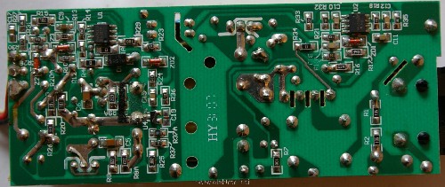

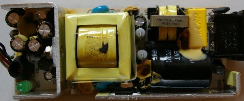

Prosim za pomoč pri popravilu napajalnika model PA0362ZI-8-A02, ki je bil do včeraj v redni uporabi. Uporablja se je napajanje zunanjega diska. V disk se vklopi konektor s 4 pini: 5V, 12V, 2xGND. Osciloskopa nimam, samo multimeter.
Varovalka je OK. Ni mi jasno, kako da so nogice na sekundarni strani transformatorja (večjega, rumenega) vse v stiku (6 jih je, v liniji med napisom RA8 in R29 spodaj); kje je drugi pol?
V shemah napajalnikov ponavadi nisem videl nobenih posebnih IC, tukaj pa je komparator LM 393P. Razumem približno kaj naredi, ampak ne razumem, zakaj je v tem vezju. Na njem ne izmerim nobenih napetosti.
Ima kdo kako drugo idejo razen menjave tranzistorjev?

Gašper
protoncek
Prispevkov: 9573
Aktiv.: 42.77
PrispevekObjavljeno: Sre Nov 13, 2013 2:42 pm    Naslov sporočila:   Odgovori s citatom
Tisti priključki niso v stiku, ampak imajo zelo nizko upornost (konkretno pod 1 ohm), zato izmeriš kratek stik. To so sekundarna navitja, ki imajo debelo žico in malo ovojev.
Tranzistor odlotaj in ga izmeri, če je zanič. Pa diode imaš tam, preveri še te. Lahko so tudi elektroliti suhi, čeprav niso napihnjeni.
Prispevkov: 3469
Aktiv.: 14.64
PrispevekObjavljeno: Čet Nov 14, 2013 10:47 am    Naslov sporočila:   Odgovori s citatom
Izmeri močnostne elemente (izhodno diodo, MOSFET,...) kar v vezju. Če so v stiku ni v redu, skoraj vedno pa se mora dati izmeriti povratno diodo v MOSFET-u.
Tisti komparator je verjetno prenapetostna zaščita.
Če ne jadeš napake, priključi in izmeri napajalno napetost čipa na primarni strani in še prej prisotnost 300V.
Pa pozor: Gre za smrtno nevarne napetosti! Tudi krmilni čip na vhodu je vezan na omrežje!

PrispevekObjavljeno: Čet Nov 14, 2013 11:54 am    Naslov sporočila:   Odgovori s citatom
Imam kar težave z "odlotavanjem", ker imam samo 15W spajkalnik. Odlotal sem dva "tranzistorja" na izhodu, ki to nista, ampak S20C40 (kako se temu po slovensko reče?) in še LT7203, nekaj podobnega kot S20C40. Mislim da delujeta.
Desno od transformatorja so povsod velike napetosti (pokaže 612V na primarju transformatorja - z merilnim območjem 600V, več nimam na multimetru). Na sekundarju pa ne izmerim čisto nič več. Zato sem sumil, da je s transformatorjem kaj narobe. Naprej od transformatorja tudi ne izmerim nobenih napetosti več.
Vem da je smrtno nevarno in da nimam nekih ornk izkušenj (nekaj pa vseeno imam), bi se pa rad kdaj naučil kaj bolj resnega popraviti.
