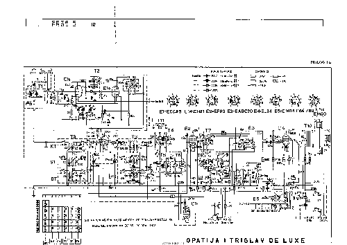

mi lahko kdo od starejših članov pošlje PDF načrt za ISKRA TRIGLAV DELUXE. tole ki je zgoraj, da ne čakam tri dni...
Imam skupno shemo za Triglav in Opatija pa vidim, da se po elementih razlikujeta...BTW nikjer na shemi ne najdem žičnega upura 820R, ki je vezan na elipsasto tuljavo s feritnim jedrom. (upor je zanič, prav tako tuljava nima prevodnosti).
Hvala in lep pozdrav, ALeš

PrispevekObjavljeno: Pon Feb 19, 2024 11:45 pm    Naslov sporočila:   Odgovori s citatom
Verjetno misliš elipsasto tuljavo, ki se nahaja v bližini EL84 elektronke? To je 9kHz filter, ki je bil v kasnejših izvedbah ukinjen. Itak pa se uporablja le na AM SV področju, zato tudi če ga odstraniš, ne bo panike. Seveda je pa potrebno ugotoviti, zakaj je ta tuljava pregorela...
Lahko da je ta upor prisoten na Opatiji, ki je podobna Triglavu, ni pa identična. Ampak, ne vemo kateri radio popravljaš... Zato najboljše, da vzameš v roke telefon in zadevo poslikaš, poslikaj tudi šasijo odspodaj Wink

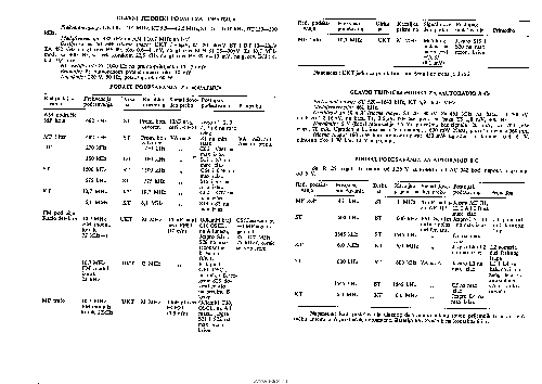

Poglej če ti bo ta shema prava
 Velikost datoteke:  110.46 KB
 Velikost datoteke:  106.57 KB
