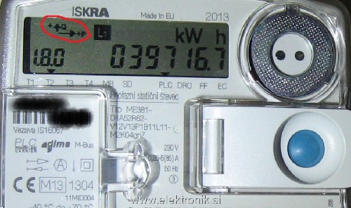

Mogoče drugo leto pride na vrsto kakšen balkonski panel.
Ali bi bilo ta števec potem potrebno zamenjat?
Kaj pomenijo tiste obkrožene puščice? Da bi se v tem primeru oddajalo nazaj v omrežje?
 Velikost datoteke:  132.87 KB
 Pogledana:  14 krat

Na kratko: Te puščice so vektorji ...
za 4 kvadrantno merjenje.
P - active power - moč
Q - reactive power - jalova ali reaktivna moč
Verjetno še nisi videl, da lahko ta števec pokaže tudi negativna vektorja, no, ko boš, če boš kdaj, nekoč, oddajal... kot omenjaš
Tudi zate velja, da boš najbolj natančen odgovor glede menjave števca dobil direktno pri elektru.

Kmalu po prvem slikanju in opazovanju se je tista vertikalna puščica spremenila v - (minus navzdol). Zaenkrat samo sprejemam Think
Hvala za pojasnilo. Na elektro sem pa tudi pisal, poročam.
