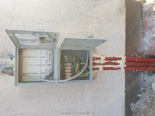

Marca sem prestavil števec v zunanjo omarico. Elektrodistributer mi je naročil naj nabavim kabel za povezavo med zunajo in notranjo omarico 5x10mm...
Prej je bil 4 žilni skozi streho, sedaj sem dal v zemljo.

PrispevekObjavljeno: Čet Maj 22, 2025 9:37 am    Naslov sporočila:   Odgovori s citatom
Čudno, da so ti dovolili to omarico, saj so sedaj obvezne omarice z 3 točkovnim zaklepanjem in z vgrajeno drugo opremo, kot jo imaš ti.

PrispevekObjavljeno: Čet Maj 22, 2025 9:51 am    Naslov sporočila:   Odgovori s citatom
qwertz je napisal/a:
koliko jaz vidim in štejem ima ta del izpolnjen

PrispevekObjavljeno: Čet Maj 22, 2025 10:03 am    Naslov sporočila:   Odgovori s citatom
Omarico so dostavili oni, vgradnja je bila moja...

PrispevekObjavljeno: Čet Maj 22, 2025 10:27 am    Naslov sporočila:   Odgovori s citatom
ignis je napisal/a:
Vidim ja. Sem bil nepozoren in sem videl dvodelno omaro 90x45 cm. No, pri nas to ni več dovoljeno. Prav tako morajo biti varovalke varovane z odklopnikom.

PrispevekObjavljeno: Čet Maj 22, 2025 10:28 am    Naslov sporočila:   Odgovori s citatom
Verjetno gre za način NN priključka iz priponke. Omarica ima res tritočkovni način zapiranja vendar ločeno za merilni in priključni del.
NNO-priključek.pdf

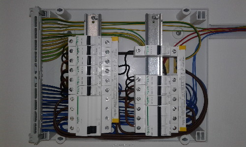

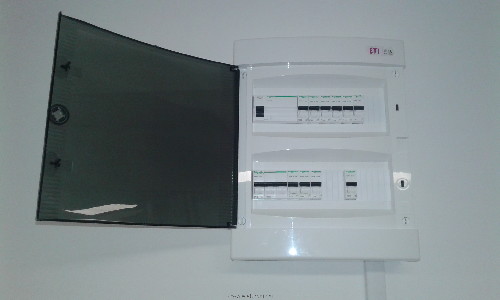

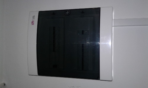

Kakšna debata. Shocked
Med tem mi je z malo dodatnega dela uspelo. Very Happy
