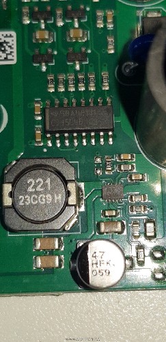

Iščem datasheet čipa na sliki.
Sklepam da buck konverter, na njem je 35V, na izhodu ni nič. Nahaja se v vezju za pogon dvoriščnih vrat Key 800CT20244.

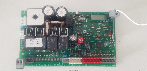

Še sliki modula, kjer je vgrajen:

Zadeva že deluje.
Očitnega kratkega stika na izhodu nisem mogel neposredno izmeriti, vendar se je napaka takoj pokazala pri zunanjem napajanju, eden izmed dveh vzporedno vezanih keramičnih izhodnih kondenzatorjev je bil okvarjen. Ko sem preverjal možen kratek stik na izhodu z ohmmetrom, sem izmeril približno 600 ohmov. Ko sem priključil napetost 12V, se je ta, pri omejitvi toka 500mA, sesedla, kondenzatorja pa sta se segrela. Izlotani okvarjeni kondenzator ima sedaj približno 30 ohmov. Kondenzatorja sta velikosti 3216 in kapacitete 10 µF.

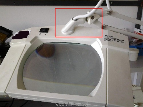

Za laboratorijsko luč potrebujem zglob označen na sliki. Na eni luči se nam je že prelomil, pri tej pa tudi ne manjka veliko.
Ali kdo ve, kje ga dobiti ali pa ga celo ima?
Na vznožju luči piše le LTSŸ. Drugega podatka trenutno nimam.

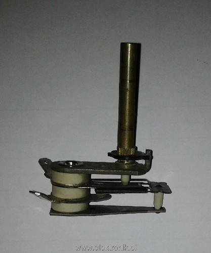

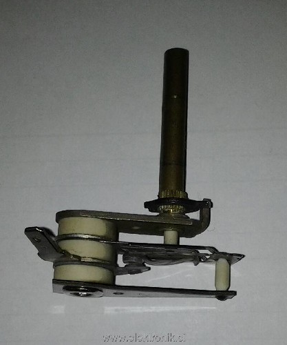

Za starejši likalnik elma Rowenta iščem termostat.
Podobnega sem našel v eni srbski trgovini. Sicer piše zgolj 120C.
Kaj pa pri nas? Ga ima mogoče kdo doma?
Na termostatu piše T300. Torej je maksimalna nastavljiva temperatura 300 st. celzija?
Ni mi jasno, kako je sploh odpovedal. Venomer je sklenjen, gumb se vrti v prazno. Kot kaže, kontakt ni zlepljen. Izgleda pa, da sploh ni prostora za odmik kontakta.
EDIT, POPRAVLJENO:
Zamenjal sem ga s termostatom ASTORIA 500583474, ki sem ga na ASWO dobil za pol cene od spodaj omenjenega portala in za pol nižjo poštnino kot iz Srbije.
Skoraj nobeden nima tako dolge osi in tudi ta ne, zato sem jo podaljšal s samoreznim vijakom. Če ne bo v redu, bom podaljšek prilepil z dvokomponentnim lepilom.
Termostat je potrebno obrniti na več kot prejšnjega za enako temperaturo.

Pojdi v ETIS štacuno in primerjajte tvoj termostat z njihovimi kar imajo. Poleg temp. in dimenzij in če ga je sploh možno stlačiti noter pazi še na dolžino akse, da ne bo prekratka.
https://rezervni.etis.si/sl/DODATKI-22/TERMOSTAT-LIKALNIKA-BOSCH--00181988/
https://rezervni.etis.si/sl/SPLOSNI-UNIV.-DELI-5/TERMOSTAT-TSB-141141/
https://rezervni.etis.si/sl/TERMOSTATI-39/TERMOSTAT-KUHINJSKEGA-KUHALNIKA-ARIETE--AT6251420450/

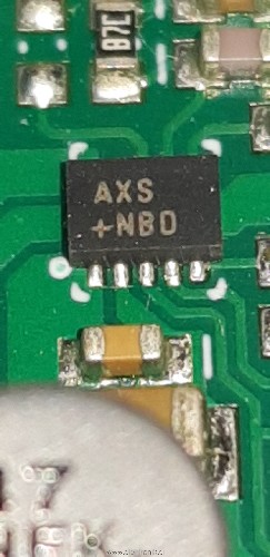

Za popravilo enega polnilnika akumulatorjev iz Lidla, bi potreboval krmilniški čip za SMPS napajalnik, OB2276CP. V originalu je bila oznaka 3576, toda pod tem ne najdem ničesar. Še najbolj podoben bi lahko bil TEA1733, toda potrebna bi bila kakšna predelava in tudi matematičnih izračunov ni nič kaj dovolj podanih v datasheetu
Ker sem se že enkrat nasankal s ponaredki, me zanika kateri prodajalec ali stran je koliko toliko zanesljiv?

sebaveh je napisal/a:
Imam nekaj OBxxxx čipov doma, popoldne pogledam če imam tudi tega.

Preveril, žal tega modela nimam. Od preverjenih prodajalcev sem zadovoljen z LCSC ampak vidim da nimajo zaloge.
