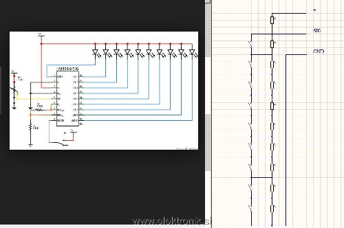

Res je, imam nekaj zelo podobnega.
http://www.ebay.com/itm/351353365621?_trksid=p2060353.m2749.l2649&ssPageName=STRK%3AMEBIDX%3AIT
Z devetimi stikali bom pokrival nivoje ravno vsakih 20cm. Rezervoar je velikosti 5000L, globok pa je 180cm. V rezervoarju je deževnica.
Idejno shema pa je narisana na prejšnji strani.
Torej... devet stikal v rezervoarju => dve ali tri žice => LED diode. Skupaj čimbolj enostavna in sigurna izvedba.
Jani, takole naredi (senzor priklopiš namesto potenciometra na levi). Na novo bo treba preračunati upora na referenci.

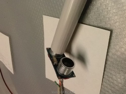

Jaka57 je napisal/a:
Na to, kako je z odboji v cisterni, bo pa vilko več povedal.
Ja, parazitni odboji lahko narede meritve neuporabne. Če je cisterna široka, in sezor nekje na sredini stropa, je problemov manj. Če je cisterna visoka in ozka, potem je problemov več, lahko celo je taka rešitev nemogoča.
Nisem strokovnjak za fiziko in odboje si predstavljam po svoje. Zadevo sem skušal narediti manj občutiljivo na odboje z nekakimi usmerjevalniki ultrazvoka, preprosto tako, da sem na oddajnik in sprejemnik nataknil cevke, ki se sicer uporabljajo za električne instalacije. Probaval sem z različnimi dolžinami. Tam nekje pri 14 cm sem dobil najbolše rezultate pri kovinski pokončni cisterni.
Je pa lahko kabel od senzorja do mikroprocesorja precej dolg. Meni na razdalji 10m dela v redu, več nisem poizkušal, ker nisem potreboval.

Kako sem vgradil senzor v cisterno: Naredil sem nov pokrov cisterne. Na njem je podaljšek, ki seže pod nivo stropa cisterne in na njem SFR senzor. Ko je dostava olja, vzamem pokrov s senzorjem ven, in če smo do grla napolnili cisterno, senzorja ne dam nazaj vse dokler ne pade nivo olja toliko, da se senzor ne namoči v olju. Cisterno pokrijem z originalnim pokrovom. Ni prav fino, priznam, a zame, ki nisem prezahteven, je v redu.
