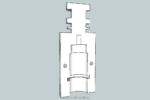

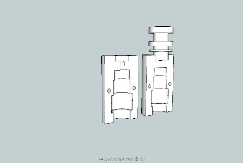

Sam sem si zamislil tako, da bi obstoječo glavo (beri šobo s hladilnikom) menjal, saj je na dveh vijakih, pa jo zgoraj nekam obesim....
Torej sem si izrisal tole. Je iz dveh delov, povezano isto z dvema vijakoma. Na fotografiji je sicer samo del za preverjanje mer, manjka tisti del zgoraj. To bom pa še jutri natisnil in namontiral na tiskalnik. Smile
(Nasveti za izboljšavo dobrodošli)

naredi tako, da bojo vijaki sedli na ravno površino, ne del radiusa. Lahko jih samo enostavno zagreziš. Dosti bolje bojo stisnili, pa še odvili se ti nebojo tako lahko.

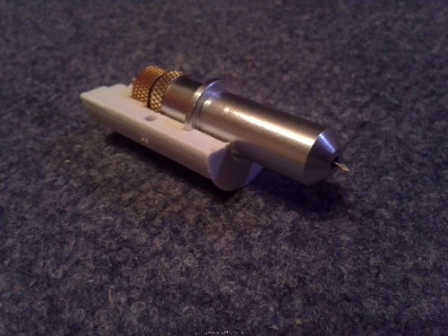

Vseeno sem se trenutno odločil za tole varianto, preden stiskam drugo glavo in jo seveda potem zamenjam, kakor tudi vozičke.....
