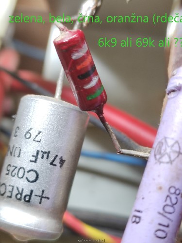

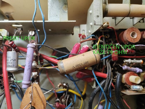

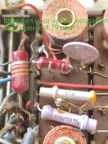

Hvala vsem, sem dobil kar 3 (tri) različne sheme. Pr mojem Triglavu je pa takole...od vsake sheme nekaj...tako da se malo lovim s signal_trace-om. Miha In Vlado, vama pa sploh hvala. Torej, uspelo mi je spraviti v pogon ojačevalnik (dela res super) Zamenjani elektrolit 50uF. Očiščena masa na podložki pri dvojnem 50uF, zemenjan upor 150R (paralelno s kond 50uF) pomerjeni vsi upori in trije tudi zemenjani (v glavnem v MF) delu. Nekaj pa mi ne štima. Od dveh enakih uporov (prilagam fotke) je eden prebit, drugi pa kaže upornost 79R, čeprav oznake kažeko bolj na 6k9 oz 69K. Mi lahko kdo pomaga z vrednostjo, katerih ni niti v shemah ter pozicijo le-teh v shemi. Edino vem, da je upor vezan na kondenzator 82pH drugi del pa na maso.

Najboljše, da si nekoliko zrišeš povezave in elemente v okolici (iskanega) prebitega upora. Pol poglej po shemi kam bi lahko to umestil. Drugi upor z enako barvno označbo si odlotal,da si ga lahko ločeno izmeril ali je že bil na eni strani odlotan? Po sliki sodeč je vezan na preklopnik, tako da prek označbe funkcije probaj ga locirati v shemi.

prel1 je napisal/a:
Tisti odščipnjen upor je po meritvi prekinjen (zraven sem ga dal samo da se vidi lokacija). Tisti na drugi fotki pa je isti in ima kot rečeno upornost 79R in sem ga prilotal nazaj (čeprav mi barvni krogi kažejo drugače... zelena, siva oz. bela, črna in rdeča oz. oranžna ter toleranca srebrna. ??

Siva, rdeča, črna = 82 ohmov

shar je napisal/a:
Prav imaš, če pogledava obrnjeno, vendar me moti tista zelena... no sicer pa ker eden od teh dveh kaže 79 ohmov + srebrna toleranca...bo verjetno kar držalo 82 ohm Hvala.

V teh starih aparatih so bili upori kvečjemu po E12 lestvici, vrednosti 6k9 ali 69k pa ni niti po E96 lestvici... Tudi ni bilo potrebe, da bi se uporabljali upori z manjšo toleranco kot 10%. Sicer pa bi barve (po tvoje) zelena, bela, črna in rdeča ali oranžna dale vrednost 59k oz. 590k ohmov, ne pa 6k9 oz. 69k, kot si napisal.
Jasno se vidi razlika med sivo in srebrno barvo, kot je že na prvi pogled jasno (tudi glede na standardne vrednosti po lestvicah in po tem, da srebrna ne more biti med prvima dvema barvama), s katere strani se berejo barve.
Kaj pomeni peta (zelena) barva, ne vem. Verjetno temperaturni koeficient, lahko pa tudi kaj drugega. Tudi, če te ta zelena barva moti, to ne spremeni pomena ostalih barv oziroma ohmske vrednosti upora.

Glede na lokacijo in vrednost, mislim da gre za upor, ki gre s potenciometra za glasnost proti masi. Na shemi je 120 ohmov ali 180 ohmov (odvisno od sheme). Lahko da ga je že kdo kdaj menjal in dal notri 82 ohmov, ali pa je celo tovarniško tako zaradi drugačne negativne reakcije.
Upor verjetno ni prebit (to bi razumel, kot da namesto 82 ohmov kaže 0 ohmov), ampak prekinjen.
Če je ta upor prekinjen, bo težko nastaviti glasnost.

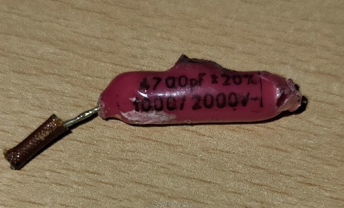

Zdravo, pred kratkim sem dobil Triglav De Luxe radio
danes ko sem se ga lotil testirati sem pustil da je malo prižgan, po 5 min pa je počil en 4700μF kondenzator in kmalu še en. Sedaj imam namen pomenjati vse kondenzatorje in upore, ki ne kažejo več pravih nazivnih vrednosti. Kje je mogoče dobiti take kondenzatorje oz. s katerimi novejšimi jih lahko pomenjam?

Če ti je videz pomemben bo malo težje, drugače pa kondiji enaka kapacitivnost/napetost, upori približno enake fizične velikosti, seveda upornost enaka, bo OK

V tem aparatu ni takega kondenzatorja. Verjetno si mislil 4700pF? Če je keramični, naj tudi novi bo keramični, pa seveda z enako kapacitivno in enako ali večjo napetostno vrednostjo.

se opravičijem za napako, je 4700pF, kako pa je z nazivno napetostjo sam ima dve napetosti 1000/2000V, zraven prilagam še sliko počenega kondenzatorja, ti kondenzatorji naj bi bili folijski kolikor sem zasledil vendar ne vem kje bi lahko dobil tak kondenzator s tako kapacitivnostjo, ali ga lahko nadomestim s keramičnim?
*Popravek: nekaj sem jih našel na Farnellu vendar noben 1000/2000V, največ kar sem našel je 700/2000V
