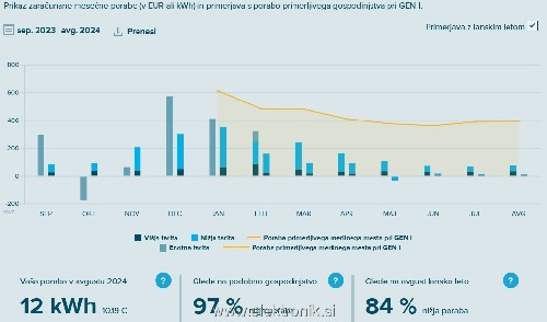

Večino stvari imaš prav Moja svinčena baterija, ni ravno primerna za ta moj hobby. Sedaj sem jih uporabljal, ker sem jih imel možnost dobit, dokaj dobem stanju, po ceni odpadnega materjala. Naslednje leto bojo še večje izgube pri pretvorbi. Naveličal se bom kar naprej kontrolirati nivo elektrolita, čiščenja/menjave vezi in vijakov (na srečo trenutno dobim brez stroškov).
S to mojo DIY elektrarno sem uspel zmanjšati porabo energije iz omrežja tudi do 84% (poletnih mesecih). Dodal bi samo še kakšen DIY sledenje sonca.
Vendar pa ima nekaj pomanjklivosti. Seveda na prvem mestu Pb baterija, razni releji in stikala, katere moram občasno krmiliti ročno. Manjka logika.
Glede na vse izgube bi verjetno s samo 800W blkonske, če bi bilo možno malo golljufati, dosegel enak učinek. Zato malo preračunavam glede mikro inverterja. In če mi uspe dobro prodati Pb baterijo bi si nabavil manšo LiFePo, za UPS. In sem zmagal....
Vse to delam bol za Hobby, kot sem rekel, ker dobim marsikaj po ugodni ceni. Drugače NO GO!
H20
Pridružen-a: Sre 14 Okt 2020 18:44
Prispevkov: 220
Aktiv.: 3.86
Kraj: Litija
PrispevekObjavljeno: Tor Nov 26, 2024 6:39 pm    Naslov sporočila:   Odgovori s citatom
Evo še graf, da ne bo kd mislil, da samo nakladam Wink
Pa nisem noben električar, noben elektronik....samo preprosti kmečki fant Wink
In s pomočjo nekaterih fer forumašov..... Thx!
