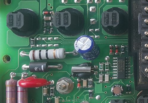

Airwolf, kar se tiče čipa iz Ipertonice. Tako je, kot si rekel. Zadeva sploh ne dela. Nobenega outputa ne dobim na kontaktih, ki gredo na obratomer.
Imam pa sedaj kar nekaj tega, zraven tega nedelujočega Italjanskega imam še LM1819, ki dela popolnoma enako kot orginalni CS289GN14, ki je bil v števcu.
Imam pa še enega CS289GN14 od kitajcev, ki pa ima nekaj čez 2V izhoda, tudi ko ni frekvence na pinu 25, čeprav bi moralo po specifikaciji takrat tam biti 0V, drugače pa se tudi na njem napetosti s frekvenco spreminjajo.

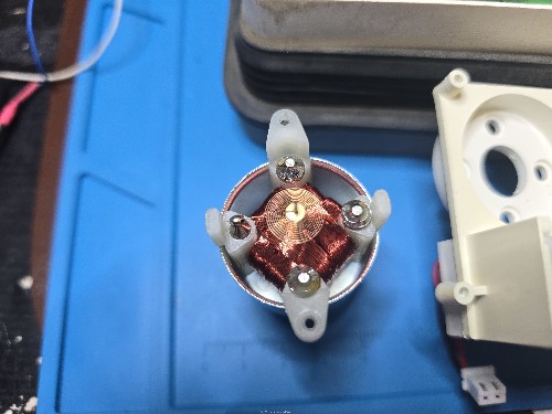

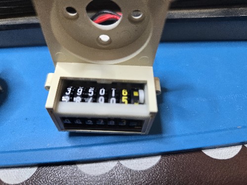

No, sem si vzel še nekaj časa in popolnoma razstavil sam mehanizem števca ur in pa obratomera. Števec delovnih ur po nekaj pomoči s strojnim oljem sedaj normalno obrača številke. Prej je ostal nekje vmes in ni preskočil na naslednji korak. Elektromagnet normalno vklaplja vsakih 35 sekund in drži vklopljeno 5 sekund, nato se izklopi.
Pri obratomeru pa mislim, da je nekaj narobe s samim delom, ki giblje iglo. Ko sem ga priklopil brez kazala, se je obratomer nekajkrat normalno dvignil in spustil glede na frekvenco, potem se je pa kljub temu, da je napetost bila ista, začel obnašati malo po svoje. Ali je vsakič bil na drugi poziciji pri isti frekvenci in napetosti, ali je samo igla malo pomigala in se ni premaknil nikamor in podobne zadeve. Ali pa se recimo ni več vrnil na začetek. Če sem malce navil povratno vzmet, potem pa ni več mogel dvigniti igle.
Bolj se ga praktično ne da razdreti, razen, če bi začel odvijati samo navitje.
Predvidevam, da tega mehanizma ni moč kar preprosto kupiti, da bi menjal le to (razen morda kot orginalni rezervni del).
Dodajam še sliko števca ur, obratomera in povezavo na YT video, ko je čisto slučajno uspel delati:

Tako, še sestavljena zadeva. Desno je generični kitajski obratomer, umerjen na maksimalnih 2200 RPM na motorju. Tale v armaturki pa je sedaj brez prednapetosti v njegovi vzmeti, zato tudi ne pade nazaj na 0 in po daljšem delovanju kaže neke bolj naključne, kot pa dejanske vrednosti. Če vzmet za malenkost naviješ, potem se igla praktično ne dvigne več. Trenutno je na LM čipu.

Zelena - Rdeča 230
Zeleno - Bela 230
Rdeča - Bela 460
Upori gredo pa takole
Iz pina 25 gre preko 103 -10k ter nato na
102 - 1k od koder pride na SQIN.
Skupna upornost je 11k
Je pa drugi pin upora 103 vezan proti GND z uporom 153 - 14,6k
Vrednost pina SQIN proti GND je 15,66k .

Objavljeno: Ned Mar 23, 2025 11:24 am Naslov sporočila: |
Hvala. Si morda pomeril še 183 upore?

Ja sem tole:

Hvala. Sicer kolikor sem gledal se meni zdi, kot, da gre signal na 183 in nato na 102, bom za vsak slučaj vsekakor še enkrat preveril, je možno, da sem se zmotil. Ravno zato sem prosil, če lahko pomeriš 183 upor.
Drugače pa se sedaj igla premika, ampak ni nič prednapeta. Dela pa tako, da en čas kaže pravilno, nato pa po kakšnih 10 minutah začne kazati neke čisto druge naključne vrednosti.

Na mojem ni upora z takšno vrednostjo.
Verjetno je od revizije plošče do revizije plošče drugače.

Sedaj sem prispel domov in dodajam izrezek iz slike novejšega števca brez 555. Mi je pa vsekakor zanimivo, da tvoj nima tega 183 upora. Kolikor sem sledil pot na mojem se mi je zdelo, da pride iz pina 25 na desno stran 183 in nato čez in na 102, od tam pa na SQin.
