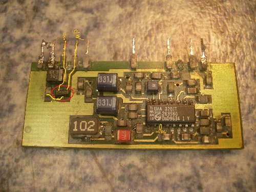

Na sliki je SMD element, za katerega nisem siguren kaj predstavlja. Uspelo mi ga je pregreti. Je pa tiskano vezje iz regulatorja vlage. Element je na vhodni strani, kjer je proključena sonda.
Vsaka informacija je dobrodošla in vnaprej hvala za trud.
Lp, Vlado

Element je spodaj nad konektorjem.

PrispevekObjavljeno: Sob Jul 06, 2013 5:11 pm    Naslov sporočila:   Odgovori s citatom
Tole

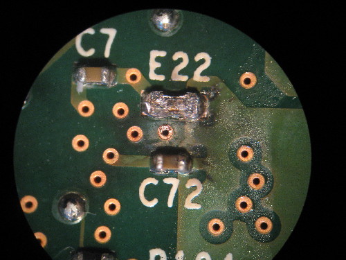

Imam eno vprašanje za element.Za C,R,L ki je označen na tiskani vezje to vem.Kakšen pa je E 22?

Je to mogoče tuljava?

andrejj je napisal/a:
Na tole je nemogoče odgovoriti. Edini veljavni odgovor, ki mi pride na misel je "skurjen".

Darko,prav imaš.Včeraj sem vzel čas in sem iskal na računalnik v zadevi strele.In sem videl da strela dosti uniči.Tako sem opustil.Lahko to stran zbrišeš.

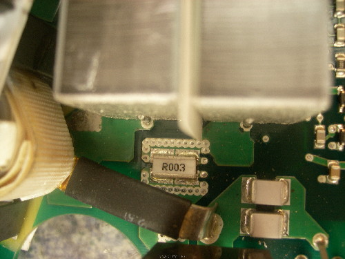

Iščem podatke o elementu na sliki. Mislim, da gre za "shunt" upor.
Zanima me vrednost in moč. Dimenzije so cca 6x3mm.
Nahaja se v DC/DC pretvorniku.
Lp, Matic

0,003Ω velikost je verjetno 2512.

PrispevekObjavljeno: Sob Nov 16, 2013 9:02 pm    Naslov sporočila:   Odgovori s citatom
gumby je napisal/a:
Hvala.
Upam, da bo s 5% toleranco OK, ker farnell nima 1% v takšnem ohišju.
Lp, Matic
