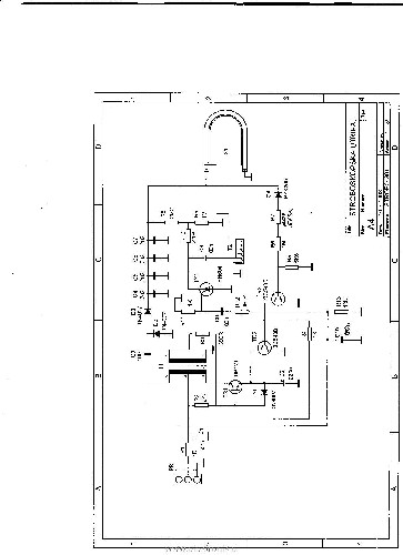

Če lahko kar tole temo ukradem, pa skopiram besedilo kar iz teme ki sem jo objavil že na enem drugem forumu. Smile
Rad bi izdelal stroboskop. Zanima me če mi lahko kdo priporoči kakšno čim bolj enostavno vezje in trgovino kjer bi dobil vse potrebno. Specifikacije in prioritete so sledeče;
-vse komponente morajo bit dostopne v trgovinah
-napajanje iz avtomobilskega akumulatorja
-čim močnejši flash (velik kondenzator?)
-proženje s tipko (ni potrebno da je strobo)
poleg tega bi vse rad zapakiral v eno kompaktno ohišje, ker predvidevam da strobo cevi niso preveč robustne in itak bi mogu fokusirat svetlobo...
Gledal sem pr HTE majo na netu strobo žarnco in transformator, to je najbrž najtežja komponenta za dobit, ostalo kolkr vem ni ravno rocket science pri teh vezjih. Zanima me tud tu, tam piše da so 60w, predvidevam da je to pol na primer mal močnejše kot xenonke v avtomobilih, al je pr bliskavicah možno kej skombinirat če ne rabiš neke hude frekvence- se ma dost časa hladit, zanima me bol če jo lahko raznese =)
S51KM
Pridružen-a: Sre 28 Mar 2007 22:31
Prispevkov: 100
Aktiv.: 0.45
Kraj: Domžale
PrispevekObjavljeno: Ned Mar 16, 2008 12:01 pm    Naslov sporočila:   Odgovori s citatom
Pozdravljen!
Pošiljam ti željeni načrt. Lahko pa dobiš pri meni še kakšen TIV in večino materiala.
Lep pozdrav,
Mirko

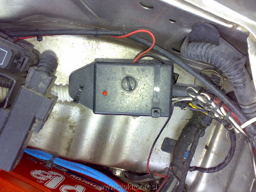

PrispevekObjavljeno: Ned Mar 16, 2008 12:21 pm    Naslov sporočila:   Odgovori s citatom
Poglej v kakšni tuning trgovini pri nas. Jaz sem to nabavil pri eni od trgovin v lj na Brnčičevi. Je pa tako da pride to ena škatlica, na kateri nastaviš hitrost utripanja in to je to. Nekaj časa je bilo zanimivo, parking ali podobno, nikakor pa ne med vožnjo. Homologacija odpade, tako da če boš to uporabljal med vožnjo pričakuj kazen. Na parkirišču imaš lahko prižgano. Cene ne vem, vem pa da ni bila visoka.
 Velikost datoteke:  166.44 KB
 Velikost datoteke:  209.51 KB
Lep pozdrav, Primož
