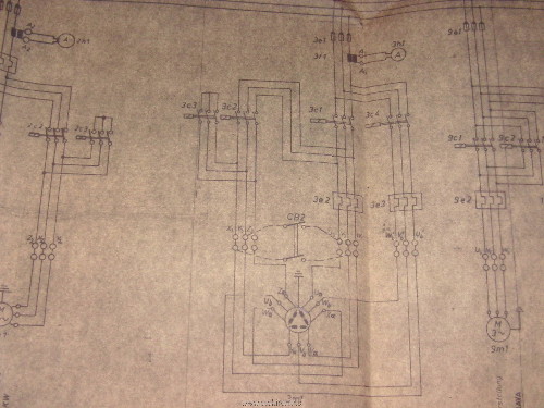

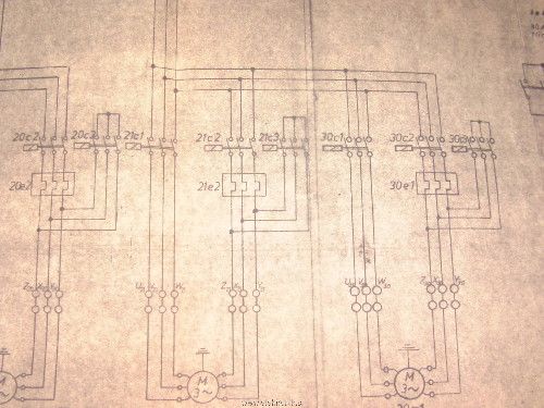

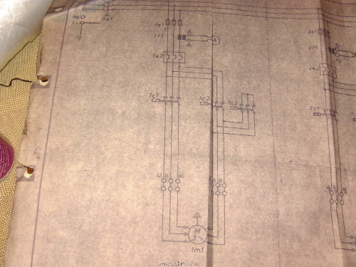

Ravno imam pri roki nek načrt, pa sem naredil par fotografij moči različnih vezav.
Varovanje dvobrzinca - "dahlander-ja"

Dahlander zvezda-trikot

Precej pogsta vezava zvezda trikot. Tok se običajno nastavi na polovični tok toka trikota na tablici motorja. Motor v zvezdi ni varovan.

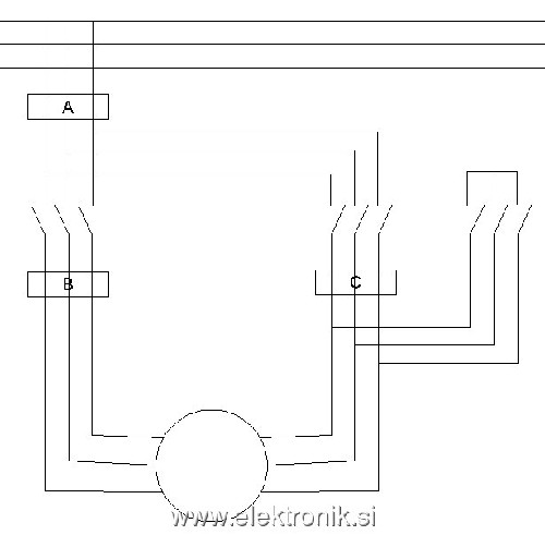

lojzek
Prispevkov: 3387
Aktiv.: 15.97
PrispevekObjavljeno: Sre Dec 01, 2010 7:39 am    Naslov sporočila:   Odgovori s citatom
Glede na to, da se debata še zdaleč ni polegla, sem se res lotil pogleda v knjige, kot sem že obljubil. V ta namen sem narisal zelo enostavno shemo in možna mesta vgradnje bimetala označil z A, B in C. Vse je dokaj podobno Silvovim risbam, jaz pa bom podal še razlago, zakaj in kdaj se bimetal vgradi na določeno mesto.
Ker je shema poenostavljena, varovalk nisem risal.
Bimetal na mestu A (na dovodnih vodnikih):
se lahko uporabi, ni pa to prav priporočljivo. V zvezdi sicer nudi nepopolno zaščito, čas izklopa v zvezdi je tako 4-6 krat daljši. To pa zato, ker je v zvezdi tok skozi bimetal za kor3 manjši. Vseeno pa tak način zaščiti pred blokiranim rotorjem. Bimetal mora biti nastavljen na nazivni tok motorja v trikotu (In).
Bimetal na mestu B (na motorskih vodnikih):
je najobičajnejši in ščiti pred vsemi okvarami, pred katerimi bimetal sploh ščiti (preobremenitev, izpad faze, blokiran rotor, predolg zagon..). Ker skozenj v zvezdi in v trikotu teče enak tok, je popolnoma funkcionalen tudi v zvezdi. Bimetal mora biti nastavljen na za kor3 manjši kot nazivni tok motorja v trikotu (In x 0,58).
Bimetal na mestu C (na vodnikih trikot vezave):
je najbolj redek. Uporabi se pri zelo težkih, zelo dolgih zagnih (centrifuge, ogromni ventilatorji). Ob zagonu (v zvezdi) ne nudi nikakršne zaščite. Ob normalnem obratovanju v trikotu pa ščiti pred preobremenitvijo, izpadom faze. Bimetal mora biti nastavljen na za kor3 manjši kot nazivni tok motorja v trikotu (In x 0,58).

sebaveh
Prispevkov: 1672
Aktiv.: 7.87
Kraj: Slovenska Bistrica
PrispevekObjavljeno: Sre Dec 01, 2010 11:00 am    Naslov sporočila:   Odgovori s citatom
Ok, hvala. Ker sem nekako mislil da montirajo bimetale čimbliže motorju, ravno zaradi upornosti vodnikov.
Lojzek, pri bimetalu na mestu C je ta nastavljen na nazivni tok zvezde, toda motor in bimetal pa obratujeta v trikotu. Je to pravilno iz knjige?
lojzek
Prispevkov: 3387
Aktiv.: 15.97
PrispevekObjavljeno: Sre Dec 01, 2010 12:26 pm    Naslov sporočila:   Odgovori s citatom
Da. Če namreč gledaš, je vezava C skoraj enaka B, edinole da pri C in obratovanju v zvezdi skozi bimetal ne teče noben tok (zato se tudi upoablja pri dolgem zagonu).
Namreč, če gledaš, gre del faznega linijskega toka (ki predstavlja 100%) skozi levi kontaktor (58%), drugi del (tudi 58%) pa skozi srednji kontaktor. Ta tok se po shemi razdeli med A in levim kontaktorjem. Seveda pri obratovanju v trikot.
