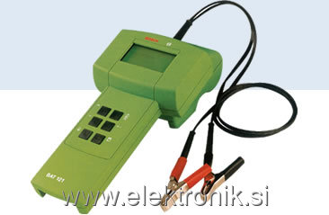

Takole je to naredil Bosch ...
 Velikost datoteke:  13.19 KB
 Pogledana:  5172 krat

Točno tale Boschov tester sem testiral. Ne dela tako kot je rekel japek. Nič ne prazni in meritev opravi v nekje 2-3 sekundah.
Sama realizacija s praznenjem ni problematična. Mene bolj zanima taka kot jo ima Bosch...

PrispevekObjavljeno: Čet Apr 10, 2008 8:23 am    Naslov sporočila:  Bosch AKU tester Odgovori s citatom
Ali imas lahko ta tester veckrat na razpolago za testiranje?
Ali imas tudi navodila za uporabo?
Jaz sem nekje slisal, da meritev traja cca 20 sek ...
gl, DD*

Torej:
1. Imam. Ima ga kolega.
2. Verjetno jih ima... Znajo biti celo na internetu.
3. Verjemi mi. 2-3 sekunde, s tem da napetost na akumulatoju ne niha. Niti osciloskop ni pokazal nič uporabnega.

PrispevekObjavljeno: Čet Apr 10, 2008 8:42 am    Naslov sporočila:   Odgovori s citatom
Prosim, ali lahko pomeris tok, ki med meritvijo tece skoi tester?
Seveda mora to biti dober AKU.
gl, DD*
p.s.: pozabil sem oznako testerja
