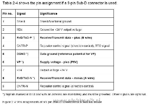

Ali nima vsak profibus konektor tudi +5V napajanja za terminatorje? Po podatkih za profibus se lahko na konektorju nahaja tudi +24V med pini 2 in 7.

 Velikost datoteke:  61.82 KB
 Pogledana:  14 krat

Saj ravno za to gre. Ne ni na vseh napajanja in verjetno gre za 24V, ki so na tvoji sliki označeni kot "optional". Et200 enote so že en primer, kjer ni na konektorju napajanja za programator in zato ne moreš proramirati samo zato ker ti programator ne deluje. Ideja je, da bi vstavil adapter, kjer bi na ustrezne pine(očitno 2 in 7 ) pripeljal napajanje. Če bi to naredil samo na strani programatorja verjetno nebi moglo škoditi? Nebi bilo pa dobro, da bi zaradi takega vmesnika "padla" celotna profibus linija (po možnosti med delovanjem sistema). Zato me zanima če je to že kdo poizkusil.
Pri roki nimam še ene enote(et200), ki nebi počela nič pametnega in bi se lahko "igral" z njo.
