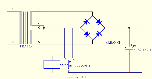

Glede na to, da imaš mikrokontroler, ne bo težko preklapljati enega releja.
Transformator navij tako, da bo sekundar imel srednji odcep. Ostalo je vidno v prilogi.
 Velikost datoteke:  29.07 KB
 Pogledana:  28 krat

Za vezje, ki sem ga pripel zgoraj sem pozabil napisati eno lastnost, ki pa je precej pomembna. Ko imaš priklop na srednji odcep transformatorja ti ta vezava nudi 2-kraten tok glede na ostale izvedbe preklopa z odcepi.
Namesto releja je seveda mogoče uporabiti tiristor, kar sicer nekoliko zakomplicira vezje, a problemi s kontakti odpadejo.
