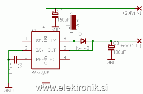

prvič sestavljam čisto preprost DC/DC pretvornik s switcher regulatorjem (MX756 v središču.) po osnovnih predlogih proizvajalca (v datasheetu za ta element in tudi prikazan v priponki).
Regulator načeloma deluje in dobivam iz 2,4V na vhodu 5V na izhodu, vendar sem želel preveriti tudi izkoristek energije in dobil malce čudne izmerke.
Pri odprtih sponkah na izhodu, sem izmeril vhodni tok (direktno iz baterije na vhod vezja) Ivin(DC)=0,17mA Ivin(AC)=0
Pri toku na izhodu(direktno tok iz vezja) Iizh 3,2mA na izhodu pa je vhodni tok narastel na Ivin(DC)=14,5mA Ivin(AC)=4,5mA
Ali so take vrednosti normalne ali bo kaj narobe ? Sem sploh meril prave vrednosti za določanje izkoristka takega regulatorja ? Glede na specifikacije naj bi namreč pri taki obremenitvi bil izkoristek vsaj nekje nad 70%.
_______________________________
Izvedba vezja je kot na shemi, le 150uF kondenzatorj je sestavljen iz 47uF+100uF. Proizvajalec sicer tudi priporoča LowESR komponente (ki jih nisem uporabil), vendar dvomim, da bi to lahko imelo tako močan vpliv...ali pač ?
Hvala in lep pozdrav

Ivhodni * Uvhodna * izkoristek = Iizhodni * Uizhodna

DC/DC pretvornik ne deluje v zveznem načinu če je neobremenjen ali premalo obremenjen. Tistih 0,17mA pa je porabljal sam IC. Poizkusi malo bolj obremeniti vezje... par 100 mA.
LP, Božo

Zelo pomembna je razporeditev elementov na platici, LowESR komponente pa tudi. V zadnji SE je članek o načrtovanju stikalnih pretvornikov, kjer se lepo vidi razlika med elkotom in LowESR kondenzatorjem na izhodu pretvornika. Pri prvem je na izhodu "trava", pri drugem pa lep izhodno signal.

Moji dve napravici, ki sem ju izdelal z tem čipom sta delovali brezhibno. Mojo izvedbo lahko najdeš med projekti - Polnilec usb naprav. In delujeta brezhibno. Low ESR kondenzator, primerno velika dušilka in primerno hitra dioda so nujne za dobro delovanje vezja.
Izkoristka pa nisem meril ... Mogoče danes zvečer, če bo čas.

Po izračunu, ki ga je napisal peter_nn bi torej jaz trenutno imel izkoristek 45,9% kar je nekam porazno.
DrRogla: Hvala. Razumem, ampak po specifikacijah za MAX756 bi moral že pri izhodem toku 1mA preseči 75% izkoristek seveda z idealnimi elementi (kondenzatorji in dušilka). V končni fazi pa bo tudi vezje samo, ki bo za regulatorjem večinoma časa vleklo majhen tok, okoli 3mA, zato ga moram optimizirati prav za take velikosti.
Glede na to, da nimam "pravih" (se pravi Low ESR) kondenzatorjev (in tudi dušilke), sem pričakoval izkoristek vsaj tam nekje nad 60%, mogoče preveč optimistično.
Highlag:Se zelo priporočam za izmerke, če bi mogoče lahko izvedel kakšno meritev izkoristka, da vidim, kaj je sploh dosegljivo.
Pa še eno vprašanje; pod projekti je navedeno, da naj bi bila tudi dušilka LowEsr (kot tudi v datasheetu za MAX756), vendar je iz navedene kode za Distrelec razvidno, da je uporabljena dušilka kar nekaj višje upornosti (1,45Ohm @ 100kHz). Je bil za to kakšen poseben razlog ?

Danes sem lahko še malce eksperimentiral in prišel do sledečih rezultatov:
Če sem zamenjal diodo z 1N5818, je izmerjeni (DC) vhodni tok padel na 12,66mA
Če sem zamenjal diodo z SB240, je izmerjeni (DC) vhodni tok padel na 9,70mA
Recimo, da razumem razliko pri prehodu iz 1N4148 na 1N5818 zaradi spremembe iz pn diode na schottky, ne vidim pa razloga, zakaj je taka razlika v izmerkih tokovmed 1N5818 in SB240 ? Mi lahko prosim kdo vsaj namigne ? Po specifikacijah sta si namreč obe schottky diodi zelo blizu (skorajda enaki).
Mogoče sploh ne merim prav tega in delam kako napako, uporabljam namreč kar navaden (cenen) multimeter nastavljen na meritev enosmernega toka 20mA direktno med 2xAA baterijama in vhodom v zgoraj narisano vezje....
