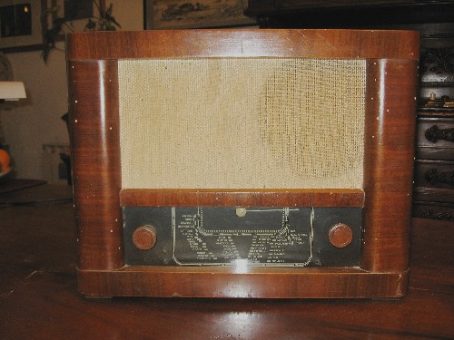

To je prvi radijski sprejemnik mojih staršev. Nabavila sta ga leta 1952 ali na začetku 1953. Oče misli da se je imenoval "TESLA". Ne najdem oznake ne proizvajalca ne modela.
Uporabljene so elektronke: dve ECH 21, EBL 21 in AZ 1. Magičnega očesa nima. Na levi strani je gumb preklopnika za barvo zvoka in za gramofonski vhod. Srednje in kratke valove se izbira tako da se izvleče ali nazaj potisne gumb (osovino) za obračanje kazalca skale oz. za iskanje postaj. Na zvočniku, namesto permanentnega magneta, ima tuljavo za filtriranje napajalne napetosti.

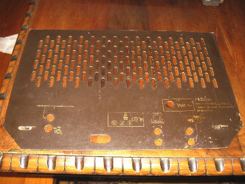

Zunanja antena je bila točno taka, kot je narisana na zadnjem kartonu.
Poznam samo še en primerek takega radia.
Upam, da bo kdo prepoznal model po sliki.

Glede na položaj Ljubljane na skali, je bil aparat izdelan pred letom 1951. Od leta 1928 do tedaj je oddajnik deloval na valovni dolžini 569m (527kHz), pozneje na 917kHz in sedaj na 918kHz.

Radio je res od proizvajalca NIKOLA TESLA in sicer model IGMAN. V proizvodnji je bil leta 1948. Radio je kopija Madžarskega PHILIPSA 548A oziroma ORION-a 309A.Pred modelom IGMAN (oziroma vzporedno z njim) so izdelovali model KOSMAJ 48, prav tako je šasija kopija enega od ORION-ovih aparatov.
Po inforembiroju pa se je prekinilo stike z vzhodnim blokom, tako, da je KOSMAJ 49, kateri je naslednji model proizvajan za IGMAN-om, že dobil popolnoma novo šasijo napravljeno po vzoru Francoskega modela PHILIPS-a.

Ta radio bi moral imeti "magično oko". Na zadnji stranici je označena EM4, tudi svetla pega na skali nakazuje na njega.
To magično oko ima namreč okroglo fluruscenčno prevleko, vendar je verjetno že iztrošeno, zato ni videti zelenega polja.
Ali radio še deluje?

Morda je obstajala tudi verzija z magičnim očesom, vendar ga ta radio nikoli ni imel. Tudi v taki obliki je takrat za nas predstavljal pravo bogatstvo.
Zgoraj omenjeni Madžarski Philipsov model je imel magično oko.
http://www.radiomuseum.org/r/philips_548u548.html
