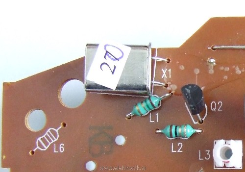

Sedaj, ko sem gledal TIV oddajnika mi je padel v oči kristal. Na njem je namreč nalepka z napisom 27, pri kateri je sedmica s pisalom popravljena v ničlo. Glej sliko.
Frekvenca je na kristalih označena tako, da je natisnjena ali pa celo vhravirana v ohišje kristala. Takale nalepka ne pomeni prav veliko.
No če ti je res veliko do tega, lahko prideš pa bomo malo raziskali tvoj problem. Takole na daleč je to skoraj nemogoče.
