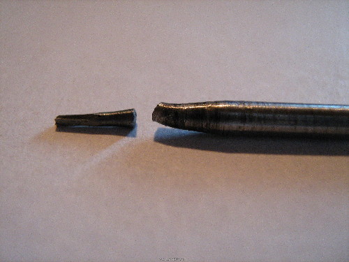

Kje Pri nas se pa dobi rezkar fi 1-1.5mm?
Enega sem zlomil.
 Velikost datoteke:  1.69 MB
- Absens, carens -
andrejj
Prispevkov: 4253
Aktiv.: 17.21
Kraj: 8232 Šentrupert
PrispevekObjavljeno: Sob Maj 03, 2008 5:50 pm    Naslov sporočila:   Odgovori s citatom
kose19 je napisal/a:
Enega sem zlomil.
Vprašaj na to.
