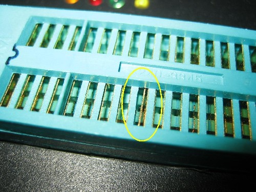

Vrjetno si imel si imel pretesno luknjo. Ko si ga tiščal na tiskanino se je premaknil napraj. Poskusi tisti pin odspajkat ter ga s kleščami potegnit nazaj. Sicer ga lahko brez strahu razstaviš. Se ne bo razletelo.

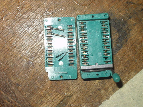

Objavljeno: Sob Jan 19, 2008 12:30 am Naslov sporočila: |
Evo enega sem razstavil - takole izgleda.
419.99 KB |
34 krat |
_________________ lp
Silvo |

Silvo hvala
Sem probal in ga razstavil. Ugotovil sem, da je leva lamelca, katera stiska pin malo kriva. No to sem nekako uredil, imel pa sem kar nekaj problemov vse skupaj nazaj sestaviti. Nikakor in nikakor ni šlo skupaj. Enkrat je ena za.....la, drugič druga. Po dolgi muki mi ga je uspelo sestaviti. Sicer ni "čisto" popravljen, pa vseneo hvala.
