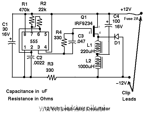

Ali je še kdo delal desulfator za pb. akumulatorje ali je kaj na, temu muc iz Tržiča pravi,da ni neke revolucije,prilagam še shemo in kje bi se dalo dobiti Mos-fet in dušilke,ter diodo.
Hvala

Delal enega, ki je bil pred leti objavljen v elektorju.
Strinjam se s Tomažem. Razlog, da je pristal v tem predalu,(komaj sem ga našel) kjer končajo izdelki, ki nikoli ne vidijo ohišja. Spomnim se testiranja. Na mesto akumulatorja sem dal usmernik ter en večji kondentzator. Posledica -skurjen usmernik ter oba čipa na vezju. Sad

Po mojih izkušnjah se ne splača ukvarjati z desulfatacijo akumulatorja. Če se mu je življenje na ta način izteklo (torej zaradi opustitve minimalnega vzdrževanja), je veliko vprašanje ali se sploh lahko izmotamo iz dosedanje rutine. Gornje vezje teoretično nekako deluje ("premetavanje ionov"), v praksi pa so rezultati v splošnem nezadovoljivi. Sploh pa tovrstni akumulatorji niso tako dragi, da se bi mogli privoščiti novega, ki ne bo zatajil takrat, ko ga bomo zares potrebovali. J

Po zgornjem načrtu sem sestavil tudi sam, vendar sem na dveh akumulatorjih izmeril (osciloskop) špico le par voltov, namesto cca20-30V.
To mi je pobralo voljo, pa tudi časa ni bilo, da bi zadevo preveril v detajle, Zato sem hotel kupit pri Conradu tako zadevo, kot jo je že enkrat prilepil Iztok, vendar je ne prodajajo več. Še kakšna izkušnja iz tega naslova bi pa bila dobrodošla.

Meni je tak desulfator en akumulator za uporabo v vikendu oživel. Ne moreš pričakovati revolucije, ampak delal je. Z peak detectorjem sem nameril do 30V.
Sam ga uporabljam, čeprav piše v PDF-ju iz katerega je vezje, da mora delovat 14 dni ali 3 tedne.

Vidim ,da sem kar dobro premešal štrene,ker je mnenje približno 50/50 bom probal zadevo narediti ,sedaj je samo še ena težava ,ali narediti tistega ki sem ga objavil ali ima kdo boljšo varianto.Muc ali si ti naredil omenjenega ali kaj drugega,pa ali ima kdo
tiste kočljive elemente ali kje bi se jih dalo dobiti.Tako da zadevo vržem skup pa namontiram v vikend,potem bom pa videl Question Question če bom sploh kaj videl.

Mislim da s temle načrtom nekaj ni vredu! Po shemi bi sklepal, da nafila mag. energijo v dušilke, pri izklopu pa naj bi visoko-nap. impulz prešel preko kondenzatorja (16V Shocked ) v aku.
Morda se motim?
tranzistor je pa;
Ups...Wink
