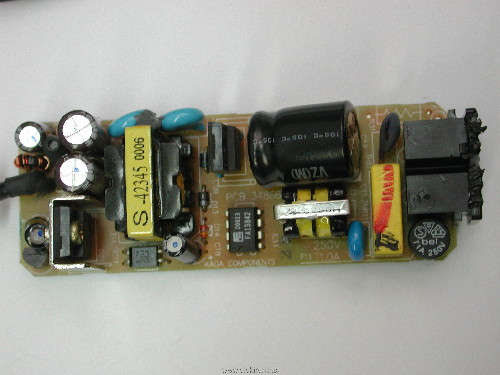

Mene pa zanima kaj ponavadi odpove pri teh stabiliziranih napajalnikih brez transformatorja? Odpovedal nam je namreč napajalnik EH-31 za starega Nikona, katerega se pa ne da več kupiti pri nas, nadomestka pa tudi ni.
Ali ima kdo kako idejo kaj odpove pri teh napajalnikih in kako preveriti kaj je narobe?
Ker je aparat star ima zelo veliko porabo baterij zato je najbolj uporaben, če je na napajalniku.
Sedaj boste rekli naj kupimo nov aparat, ampak tak bi bil zelo drag saj je prilagojen za montažo na mikroskop. Ima tudi super makro s katerim že brez mikroskopa lahko slikaš zelo povečane majhne stvari.
Kaj pa če bi uporabil kar nekega univerzalnega dovolj močnega? Stari je imel 2A izhodni tok in 6.5V.

Dodane slike pokvarjenega napajalnika.
Ali ima kdo idejo kaj bi lahko bilo narobe? Iz sebe ne da nobene napetosti!

Za 3842 si snami datasheet pa malce študiraj.
Lahko pa so elektroliti, zaščitna zenerca na izhodu, usmerniška dioda na sekundarju, zaščitni upor pred primarjem, varovalka, "glavni" tranzistor razsmernika......
Si sploh že kaj pomeril?
Instrument v roke, pa delat.
Od gledanja in nasvetov se ne bo sam popravil Smile

Najprej z V-metrom pomeri napetost na mrežnem kondenzatorju (največji elektrolitski kondenzator na vezju), vendar bodi previden, ker mislim, da bi morala napetost na njem znašati okoli 280V.

Pa sem se le lotil malo meriti. Ker nisem elektro stroke se drugače tudi lotiti nisem znal zato sem tako neumno spraševal.
Da, na tistem velikem kondenzatorju je res 311V izmenične napetosti.
Tudi na primarnem navitju tega zadnjega navitja S42435 je še vedno nekako visoka napetost katere niti pomeriti ne morem ker meri moj instrument samo do 600V. Ne vem pa na katere kontakte meriti ker jih ima 4 na primariju in dva na sekundarju.
Takoj na sekundarju pa potem ni nobene napetosti več. Je pa napetost, če malo merim vsevprek po sekundaju na nekaterih kontaktih 0.6V
Ali to pomeni, da je ta transformator odpovedal?

Kot prvo, če si na kondenzatorju nameril 311V izmenične napetosti, je z eno od treh zadev nekaj narobe. Pa ok, upam da si se le zatipkal in v resnici nameril enosmerno napetost.
"Out of range" instrumenta (ko govoriš o napetostih nad 600V) pomeni, da switcher daje znake življenja.
Ker dela na visoki frekvenci, z amaterskim multimetrom ne boš pomeril nič uporabnega.
Preveri torej še sekundarni del vezja, če ni kje kaj v stiku. Imaš le par elementov za pomerit. Ponovno opominjam na zaščitno zener diodo, ki je običajno vezana na sam izhod adapterja.
Predvsem pa preveri, če ne delaš doktorata iz prekinjenega kabla (od pregibanja namreč rad prekine ali se celo spravi v kratek stik).

Ja sem se zmotil pri vseh teh podatkih in je res enosmerne 300V, izmenične kaže pa 600V.
Ne v stiku ni videti ničesar. Sem tudi kabel z konektorjem odlotal popolnoma stran pa ni nič drugače. Na izhodu iz napajalnika namerim le 0.6V. Isto, če merim direktno na zener diodi. Zener dioda je 8.2V.

Lahko probaš odlotat zener diodo in pomerit napetost, ampak ne priključuj fotoaparata, da ne bo še ta crknil. To sicer ni najboljša varianta, ker lahko tudi kakšen elektrolit raznese, če ne dela povratna zanka.
Preveri vse diode s piskačem na multimetru, pa tisti tranzistor na vhodu.

Diode delajo normalno. Na tranzistorju nogica 2 in 3 (Datasheet) deluje kot dioda in je tudi OK. Za ostalo pa nimam pojma kako preveriti na tranzistorju.
Ali bi moralo biti na sekundarnem delu tega malega navitja kaj napetosti, če je na primarni strani?

Z navadnim multimetrom ne moreš meriti napetosti na transformatorju, saj gre za preveč visoko frekvenco, da bi jo multimeter lahko meril, povrh vsega sploh ne gre za sinusni signal ampak za kvadratne impulze.
Tranzistor najlažje testiraš s piskačem. Če med med dvema pinoma piska, potem nekaj ni vredu. To se mi zdi čisto dovolj dobra metoda za hitro testiranje tranzistorjev in mosfetov v switcherjih. Vsaj pri meni je vedno delovala.

Sem priklopil na izhod eno malo žarnico 6V in malenkostno sveti in utripa. Sveti očitno zaradi tistih 0,6V.

V tem primeru med dvema pinoma mora piskati, saj je vgrajena zaščitna dioda!
Glede na to, da si na primarju transformatorja izmeril več kot 300V, sumim da primarni del deluje. Napako torej išči na sekundarnem delu. Odstrani zener diodo ter jo pomeri z območjem za diode. V prevodni smeri se mora obnašati kot navadna dioda - 0,4-0,7V padca napetosti. V neprevodni smeri pa mora biti padec na njej 6,8V, če ni poškodovana. To z območjem za diode ne boš moral izmeriti, zato zener diodo veži v zaporni smeri (anodo na -) na 12V napajalnik ali baterijo, z zaporedno vezanim uporom 500-1000 ohmov. Če je padec na njej tedaj 6,8V, je dobra. Če ne, jo menjaj.
Seveda bi pa bilo najenostavneje, če jo enostavno menjaš z enako.
