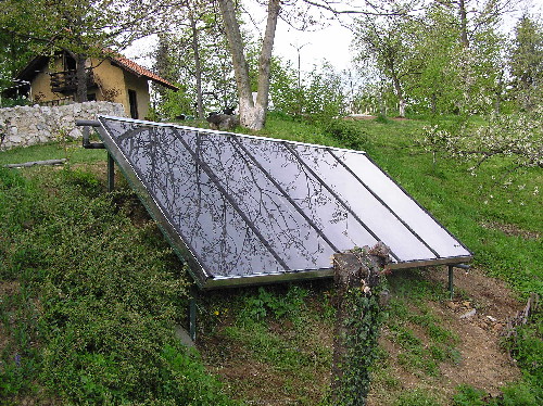

Edi, točno na taki hiši, kot jo imaš ti, sem si tudi jaz postavil kolektorje, pa je več kot odlično. V zgornjem delu T-ja streha gleda čisto na jug, imaš dva taka kraka in če je vsaj eden dovolj dolg, ti svetujem postavitev tam.
Tudi sneg najprej tam izgine. Ni treba komplicirati s senzoriko. Dajem pa svoj glas tudi za ZRMK, ker, če delaš sam, boš sam tudi popravil lahko, ko bo kaj crknilo. Kar nekaj jih poznam, ki kupljenih kolektorjev ne uporabljajo, ker jih bi servis preveč stal. Eden jih je še celo dol snel Rolling Eyes

Zanimiva postavitev, sploh nimaš na strehi... No jaz bi res dal najraje na jugozahodno stran. To je levo na sliki, tam je zavetje in tam je najprej skopnel sneg. Ah ko bi člvek imel možnost zadeve stestirat in se na koncu odločit.. Tako sem pa slišal za možaka, ki si je tudi sam naredil in po domače od viška glava ne boli nareddil par kolektorjev več, sedaj mu pa poleti v par stoliterskem bojlerju voda vre Rolling Eyes Potem pa bodi pameten... za bazen pa NI dnarja je pel nekoč..
Slika je bila posneta ob 11uri po senci se vidi kje je jug, levi vogal hiše

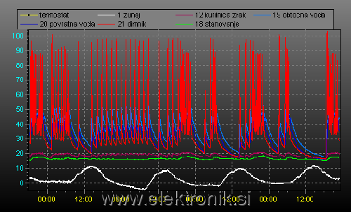

Če bi še vedno rad meril, ti lahko posodim 1-wire vmesnik za računalnik + nekaj senzorjev.
Zraven ti priložim program, ki beleži temperature. (glej sliko)
Imeti moraš samo en računalnik, ki bo tistih nekaj dni tekel 24 ur in beležil temperature. In seveda rabiš dovolj kabla za vse povezat...
lp!
EJ TO PA JE PONUDBA Very Happy
Seveda sem za, če je možno mi na zs pošlji telefonsko, da se slišiva ali me kontaktiraj na moj gsm 040 207 253. Računalnik ni problem, kakšen pa mora bit? Pa še to kakšen kabel potrebujejo senzorji ? Imam namreč nekaj Comaq starin Pentium I. , če koga zanima lahko dobi free kak kos.
Lep pozdrav Edi

aly,
lahko kaj več napišeš o omenjenem 1-wire to PC vmesniku?
Morda linki do sheme in SW-ja, če ni skrivnost?
Nekaj sem že googlal, našel recimo tole shemo
(predelava glede napajanja zaradi več senzorjev recimo da mi ne bi bila problem)
Z zunanjim napajanjem bi to verjetno delalo tudi na USB-RS232 adapter...
Zelo interesanten se mi zdi program iz screenshota, da ne omenjam da je razviden zanimiv izvor pobranih temperatur
