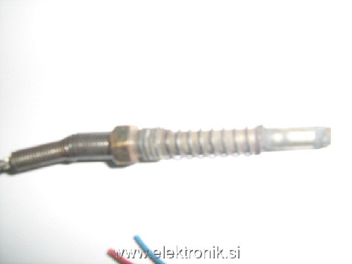

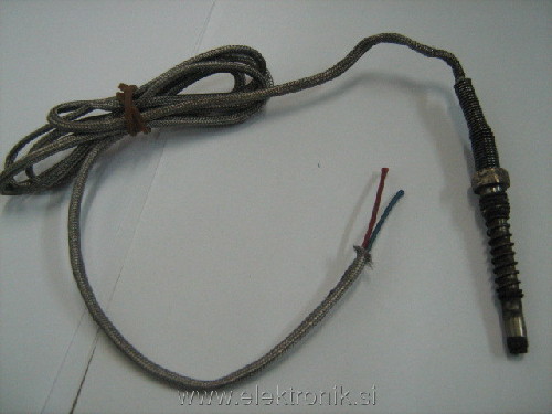

Sonde so bile vgrajene v stroj za termo tiskanje/žigosanje tip 609,
proizvajalec je bil IKOS, Kranj. Oznaka sonde je 1H3.
V kolikor kdo ve kje bi lahko dobili takšne sonde oziroma nadomestek , vas lepo naprošam da mi javi.
Hvala že v naprej in lep pozdrav!
Nikon
Slika Sonde
Slika Sonde
 Velikost datoteke:  27.3 KB

PrispevekObjavljeno: Sre Apr 02, 2008 7:16 am    Naslov sporočila:   Odgovori s citatom
Zdravo !
To je sonda termopar in sicer če prav vidim barve je to železo-konstantan
oz. J tip termočlena. Dobaviteljev je veliko izbrati je potrebno le pravo izvedbo zaradi montaže.
Lep pozdrav !
