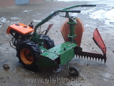

(leto in pol kasneje) - motokultivator, najverjetneje Muta, drugih podatkov nimam, tipske tablice ni. Težko vžge, potem pa občasno črno pokadi, poka, itd., v glavnem - ni za živčne ljudi.
Mehanik od Dusetija je rekel, da nima kompresije, gas je razštelan (nekakšen regulator znotraj mašine), rezervnih delov za 20-30 let star stroj ni. Nov kitajski bencinski motor: 450€, diesel: 970€.
Na strani Frama so cene za nove od 1.500€ do 1.800€ .
Kaj storiti... je kar neroden za prevažanje sem in tja, od mehanika do mehanika in spraševati kaj in kako... dodatni problem je še to, da ga rabim za košnjo 55%-strmine, zato verjetno mašini občasno zmanjka olja... danes mi je nekdo omenil, da če bom kupil nov motor, naj bo Acme, ker ima nekakšne lopatice, ki mečejo olje navzgor...
Nekdo prej je omenil POLANEC BRANKO S.P. . Mogoče še kakšen predlog, predvsem iz CE-območja ?
Nazadnje urejal/a psevdonim Sob Jan 08, 2011 10:08 pm; skupaj popravljeno 1 krat |

Kupiti moraš takega, ki ima prisiljeno mazanje sepravi črpalka olje prši tja kamor je treba in ne takega z lopaticami. Loatice ima kolikor jaz vem vsaka cenena kosilnica in takih motorjev se ne sme pretirano nagibati.

Zase vem, kaj bi storil v tvojem primeru: Popravil motor, da bi dobro deloval!
Kolikor je videti iz slik, zgleda da gre za Lombardinijev motor. Le-ti so imeli hibo, da se je zaradi vibracij obrabila osovina lopute ki odpira zrak v uplinjaču. Delovanje kot si opisal tudi ustreza tej napaki (pokanje, težko vžiganje...).
Da bi bil motor zaradi delovanja na strmini brez olja ne verjamem, ker so ti motorji ponavadi narejeni za inklinacije do 30° kar pa 55% strmina ni.
| Nazaj na vrh |

Mislim, da je smiselno obnoviti motorček.
Če se z nekaj truda dobijo ustrezni deli za motokultivator, ki je doma in je vsaj 2x starejši kot tvoj (domnevno je bil narejen nekje med 1946 in 1948), ne vem zakaj za tega deli ne bi dobil.
Pa povrhu Lambardini še obstaja.
| Nazaj na vrh |
S57NNT Član
Pridružen-a: Pon 21 Sep 2009 7:50 Prispevkov: 298 Aktiv.: 1.48 Kraj: Ljubljana - okolica
Objavljeno: Sob Jan 08, 2011 11:46 pm Naslov sporočila: |
Po mojem bi se moral za male pare kje dobiti motor v dobrem stanju... Po licenci jih je delal 23. maj Beograd, v Ljubljani jih je prodajal Agrostroj, tako da je to pri nas kar razširjena stvar.
Eden tipičnih problemov teh motorčkov je bila šibka iskra - ne vem, ali je kaj predpisana rega med kotvo vžigalne tuljave in magnetom. Praksa govori, da mora biti vžigalna tuljava tako blizu magnetu, da ravno še ne drsa, v beogradu so jih pa skup metali tako, kot jim je pač padlo, in ni bilo nič čudnega, če nov motor iz trgovine ni dal iskre.

Roby, Azrael, o tem motokultivatorju nimam nobenih podatkov; samo domnevam, da je Muta, kaj šele da bi vedel tip motorja.
Firma Duseti se s tem ukvarja poklicno; eden od njih je prišel da stroj odpelje na njihov servis, pa je na licu mesta povedal, da je zadeva prestara za popravljanje. Njihovo stališče sicer razumem; za svoje delo morajo dati neko garancijo; če že ne zaradi predpisov, pa vsaj zaradi ugleda, zato jim je verjetno prva misel staro mašino zamenjati z novo in imajo nekaj let mir, kot pa da si potem tam vsakih 14 dni in to ne dela, ono ne dela, itd.
Sam nimam niti znanja niti volje, da bi se sam lotil popravila tega stroja, zato me zanima, če lahko koga priporočite. Drugače bo res treba dati 450€ za nov motor, ker motokultivator tak kot je sedaj, je neuporaben.
Sem že pisal na servis Zvonko Kojnok s.p. in čakam na mnenje/odgovor. V starem postu omenjen Polanec Branko s.p. videti nima e-mail naslova, ga bom poklical v ponedeljek.
| Citiram: |
| Da bi bil motor zaradi delovanja na strmini brez olja ne verjamem, ker so ti motorji ponavadi narejeni za inklinacije do 30° kar pa 55% strmina ni. |
- ko je nagnjen v levo (uplinjač nižje od tanka), deluje normalno. Ko je nagnjen v desno (uplinjač in filter višje od tanka, kot na sliki), črno kadi, nima moči, ugašuje.

Jaz bi za začetek obnovil vse cevi do uplinjača, pogledal kaj je s tuljavo za iskro, sčistil svečko in izpušne ter sesalne odprtine.
Verjetno ti žre olje iz oddušnika mašine, katere cev je speljana nazaj v uplinjač.
Če si ga nalil preveč je to to.
Pa količina olja se meri, ko je mašina segreta.
