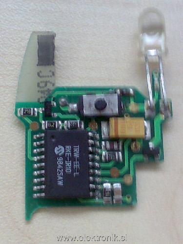

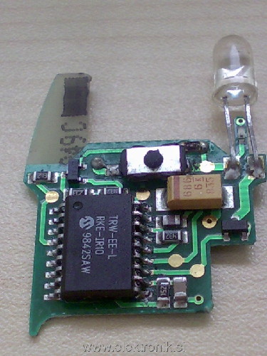

Pozdrav vsem skupaj.A ve gdo mogoče kaj bi bilo narobe z mojim daljinskem zaklepanjem-daljinec mi dela samo na manj kot 1 meter od avta-pa včasih tudi zataji če večkrat pritisneš zaporedoma.Batarije sem zamenjal.Prosim za nasvet.

Upor nad tipko izgleda čudno - zasmojeno.

Ti daljinci so kvalitetni, možno ga je popravit imam rezervne dele, ker jih popravljam za avtohišo REAL.

A mi lahko približno poveš kaj je narobe oziroma koliko bi me to popravilo stalo?

Upor nad tipko je dušilka, če me spomin in oko ne varata.
Velikokrat znajo biti problem popokani loti na ICju, tipka je pa sploh katastrofalno slaba.
Fini spajkalnik v roke, pa za začetek pospajkat IC in tipko, pa morda še kaj.
Čeprav zgleda zadeva že popravljana...
