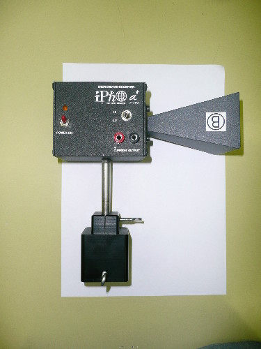

Mimogrede, olimpijada se je odvijala od 8. do 17 julija 2006 v Singapurju. Prilagam sliko sprejemnika, če bo kaj pomagalo. Res ne potrebujem podrobnosti ampak samo princip delovanja.

Ta olimpijada je bila olimpijada fizikov. Slika sprejemnika nakazuje da je del kakšnega alarmnega sistema, če na njem ni drugih priključkov, kot Current Output. V tem primeru je sprejemnik lahko preprost detektor s diodo in vezijem za njo, ki ob prekinitvi mikrovalovnega signala odda na ta izhod nek tok ali pa prekine tokovno zanko. Na to možnost kaže tudi preklopnik Lo Hi za izbiro občutljivosti. Morda...
Na sprejemniku je napis A*STAR, kar pomeni neko univerzitetno organizacijo v Singapurju. Mogoče poiskusiš s kakim mailom...
http://www.a-star.edu.sg/

Mogoče je v sprejemniku gunn plexer, ampak zakaj ima oddajnik klistron ( kako pa veš, da je v oddajniku klistron?). Možno je, da je sprejemnik ''gluh'', pa rabi oddajnik večjo moč.
lp, Jože.
