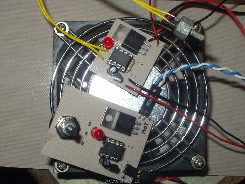

Pri brskanju na microchipovi strani sem zgolj slučajno naletel na zanimiv čip. Ker ga je bilo mogoče dobiti kot vzorec, sem ga naročil. Gre za PWM regulator enosmernega motorčka. Pred vsem za regulacijo vrtljajev ventilatorja.
opis projekta:
Samo vezje je sila enostavno. Poleg čipa je potrebno le še par elementov. Zato sem za začetek vezje sestavil kar na protobordu. Kot sem omenil, osnovni namen čipa je reguliranje vrtljajev motorja ventilatorja. Take motorje imamo v računalnikih, napajalnikih, ojačevalcih ... Dostikrat so priključeni kar direktno ter obratujejo stalno, kar dostikrat ni potrebno. Poleg tega pa povzročajo nepotreben hrup. Sam IC omogoča priklop PTC ali NTC upora. V datashetu so vse potrebne formule za izračun. Vhod je na pinu1 in glede na napetost 1.25-2.65 je na izhodu (duty cycle 0% to 100%) Z uporovnim delnikom na pinu 3 določimo mejo izklopa. Vezje tudi omogoča nadzor ventilatorja (prekinjen oz. se ne vrti) V ta namen je izhodni pin 6.

V prilogi je tiskanina z razporedom, kjer za regulacijo uporabljam potenciometer. Na enakem vezju brez predelave se lahko uporabi PTC/NTC upor. Potrebno je le ustrezno izračunati elemente. (Vsa potrebna dokumentacija je v datashetu)
Na zasebna sporočila glede javno objavljenih projektov ne odgovarjam. Prav tako ničesar ne izdelujem za prodajo.
Moja dva prototipa. Regulacija s potenciometrom ter NTC-jem
