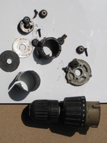

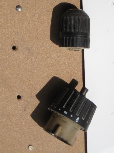

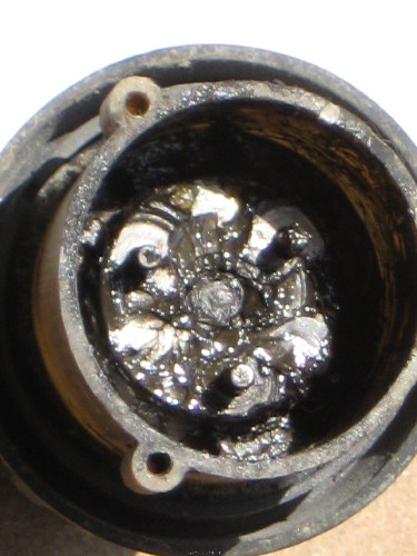

Če si že razdrl vrtalnik,tako da dobiš celo glavo z momentom(moment je ta ki nastaviš na 1,2,3.... odvisno moč privijanja).Odviješ na spodnji stani 3 vijaki in je notri kroglice in zobniki.Boš videl tri fiksirane osi.Poiščeš en močnejši železni trak,širina je tako da lahko gre notri.To trak daj na primež in vrtalno glavo,ki si že notri vijak levi navoj odvil.In z papagajko ali drugo glavo odviješ na levo.Upam da razumeš.Kajti jaz ne slišim.zato drugačno pišem.

Tu so slike
 Velikost datoteke:  2 MB
 Velikost datoteke:  1.84 MB
 Velikost datoteke:  1.28 MB

oo, hvala andrej, zdej vsaj vem da se da, ko vidim da ima glava notranji navoj....verjetno imaš enak vijačnik kot jaz (made in PRC)
Spoštujem tvoje težave, pa mi vendarle lahko še malo bolj natančno razložiš naslednje: "širina je tako da lahko gre notri" ??
Verjetno misliš, da z železnim trakom zablokiram vrtenje glave?? Potem pa z "rohrcangami" odvijem glavo v levo.........
Hvala za super slike, LP

Ja tako sem mislil.Železni trak daš v primež in še notri daj kot je na tretji sliki.Z papagajko ali drudo klešče odviješ vrtalno glavo.
