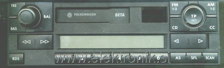

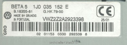

Za avtoradio VW Beta5 VWZ2Z2A2923398 rabim kodo.
Najenostavnejši način da se z podatki o avtu, avtoradiu in prometno oglasi na VW servisu ne gre, ker je avto zamenjal baje že dva lastnika odkar ni več tega radia v avtu. Za ta radio baje ne obstaja kalkulator, niti ga ni v bazi VW avtoradiev in kod ki jo imajo nekateri.
Torej ostane samo še branje vsebine iz procesorja, ki naj bi bil MC68HC11KA4. Sedaj pa iščem SW shemo HW, ter shemo priključitve na procesor. Najhuje pri tem pa je da sem to že imel in sem takrat naredil tudi vmesnik a ga potem nisem rabil ker sem dobil kodo, sedaj pa najdem le vmesnik ostalega pa ne.
Če ima kdo izkušnje z branjem vsebine iz tega procesorja in bi mi bil pripravljen pomagat bi mu bil zelo hvaležen.

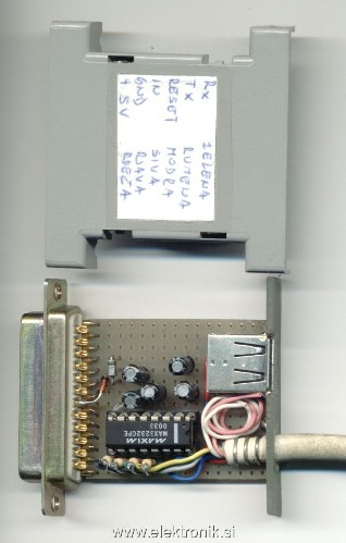

Ni EEPROM-a (24xx 93xx..) ampak je treba prebrati iz procesorja MC68HC11KA4.
Kar pa nisem nikoli še delal, sem se enkrat lotil pa sem dobil prej kodo, tako da sem naredil le vmesnik preizkusil pa ne. Ta vmesnik sem našel ne najdem pa navodil in programa za ta vmesnik.

hm,MAX232 je namenjen serijski komunikaciji. Imaš tudi na pokrovčku označen RX TX,GND....Tako da mislim da je navadni serijski adapter,čeprav ima LPT priključek.
Denis
Aktiv.: 61.91
PrispevekObjavljeno: Pon Maj 12, 2008 12:45 am    Naslov sporočila:   Odgovori s citatom
dkone je napisal/a:
Starejši serijski porti so bili 25pinski, kasneje so računalniki imeli en 25 ter en 9 polni serijski priklop. Serijski priklopi so na računalniku moški paralelni pa je ženski.
