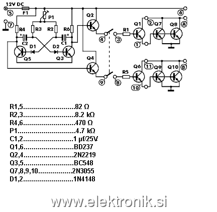

Na tem forumu sem nov in kljub temu upam da mi boste pomagali!
Kupil sem smart kit inverter 12vdc-220vac 100w,pa me zanima če je možno ta inverter ojačat na kakih 300w ali več in na kakšen način?
hvala!
 Velikost datoteke:  8.34 KB
 Pogledana:  9959 krat
MadMax
Prispevkov: 4743
Aktiv.: 20.01
PrispevekObjavljeno: Tor Maj 20, 2008 10:47 am    Naslov sporočila:   Odgovori s citatom
Dodaš še nekaj tranzistorjev vzporedno na izhodu (enostavno povedano, v praksi rabiš še bazne in emitorske upore) in vgradiš nov, močnejši transformator. Verjetno bi bilo treba nato še ojačati pobudo, frekvenčna stabilnost je itak podobna stabilnosti metle brez opore...
Potem rabiš še večje ohišje, večja hlad. rebra, nihanja napetosti se povečajo...
Na kratko: pozabi.

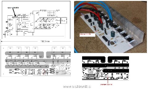

Sem se odločil da izdelam Rebrov pretvornik,imam pa problem pri izdelavi vezja,na sliki sem označil kaj mi ne štima.
shema vezave in tiskane ploščice se ne ujemajo popolnoma zato bi prosil če mi lahko Reber to razliko razloži.
Hvala!
 Velikost datoteke:  55.12 KB
 Pogledana:  27 krat
reber
Prispevkov: 2279
Aktiv.: 9.62
Kraj: Bled
PrispevekObjavljeno: Sob Jun 28, 2008 11:03 am    Naslov sporočila:   Odgovori s citatom
Ne vem kaj se ne ujema? ali si siguren, da imaš zadnjo verzijo sheme in zadnjo verzijo tiskanine? verjetno ne, preberi vse še 1x in preglej priponke, o tem pretvorniku pa debatiramo na naslednji povezavi Wink

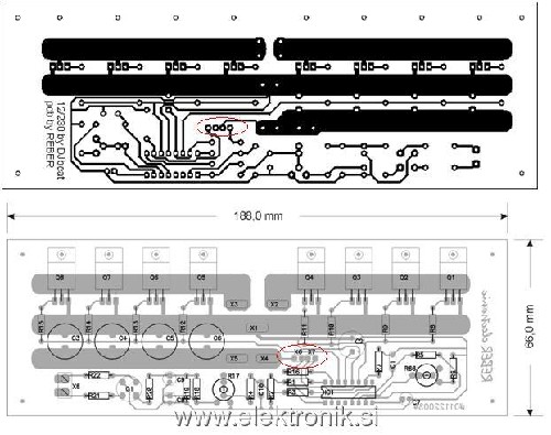

Imam vprašanje okoli omenjenega inverterja in sicer okoli R4 in sicer se ne ujemajo montažna shema,načrt in pa končni izdelek ki ga je prilepil Reber,pa tudi nikjer ni omenjene vrednosti tega upora. Prosil bi za pomoč okoli tega upora,po tej shemi ki jo imam jas bi potem moral tam kjer je R4 naredit direktno povezavo! A imam mogoče prav? Ali pa imam narobe narjeno ploščico?

Gledam shemo pa me zanima zakaj piše, da je izhodna napetost transformatorja 330V, kar se mi zdi malce čudno glede na to, da na izhodu piše 230V.
Mi to lahko kdo obrazloži.
gumby
Prispevkov: 4066
Aktiv.: 18.40
PrispevekObjavljeno: Sre Mar 10, 2010 10:46 pm    Naslov sporočila:   Odgovori s citatom
Koliko je temenska napetost pri 230VAC? Wink
Tule nisem več aktiven.
Aktiv.: 32.63
PrispevekObjavljeno: Sre Mar 10, 2010 10:52 pm    Naslov sporočila:   Odgovori s citatom
gumby je napisal/a:
No zdaj mi je jasno. Samo ne vem od kdaj se izhodne napetosti transformatorjev podaja od GND-ja do Up.
