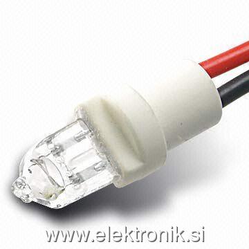

Imam en problemin sicer : ne dobim več žarnic z golimi kontakti ( npr takimi kot jih imajo halogenske žarnice )
Predelava podnožja mi jemlje prostor ki ga nimam . Ali je kakšen način da bi se dalo zadovoljivo odstraniti keramični del. Sam sem že razmišljal da bi ga speskal s kremečevim peskom. Ali obtsja mogoče še kak načinne da kontakte poškodoval.
P.S . žarnica je HID

zelo pazljivo z kakšnim brusom, najboljše kakšen diamantni

Nemoj silom - uzmi ćekić ... Laughing
Resno. Eno podobno zadevo sem "olupil" iz porcelana s pomočjo majhnega kladiva in nekaj nežnimi in preciznimi udarci. Wink

Žarnica je v sedež iz keramike zalita z neko mehkejšo keramiko. To se da običajno spraskati, če ti ni odveč čas. Preverjeno to keramiko počasi mehča tudi vročina.

S tanko brusilno ploščico na mini vrtalniku sem počasi (1 ura potrpežljivega dela) odstranil neke vrste keramiko s fluorescenčne žarnice za v prenosno baterijsko lučko Osram (5W), ker nikakor nisem mogel dobiti nadomestne žarnice. Žarnice, ki jih dobiš v skoraj vsaki elektro trgovini, imajo popolnoma enako cev, le da je namesto golih žic plastično ohišje z medeninastimi kontakti, znotraj ohišja pa je ta keramika.

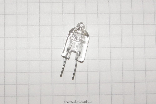

Za vsak slučaj bom probal še nažicat kakšno iz tovarne. Drugače pa bo treba res preiti na LED.
Gola žarnica izgleda taka ( ta je še vredu). skrbi me samo to ker tale majcena reč stane 65€+ stroški pošiljanja Evil or Very Mad

Je to za kakšno namensko fotocelico ali kaj podobnega? Moč - volti?

Iztok je napisal/a:
Iz njegovega zadnjega posta sklepam, (ime foto.), lahko razbereš, da gre za HID 21W, Xenon žarnica, verjetno za avto.

ah nič takega
pride tu not http://www.salvodiving.com/havoc_hid_lights
samo da je moja malo drugačna - samogradnja
